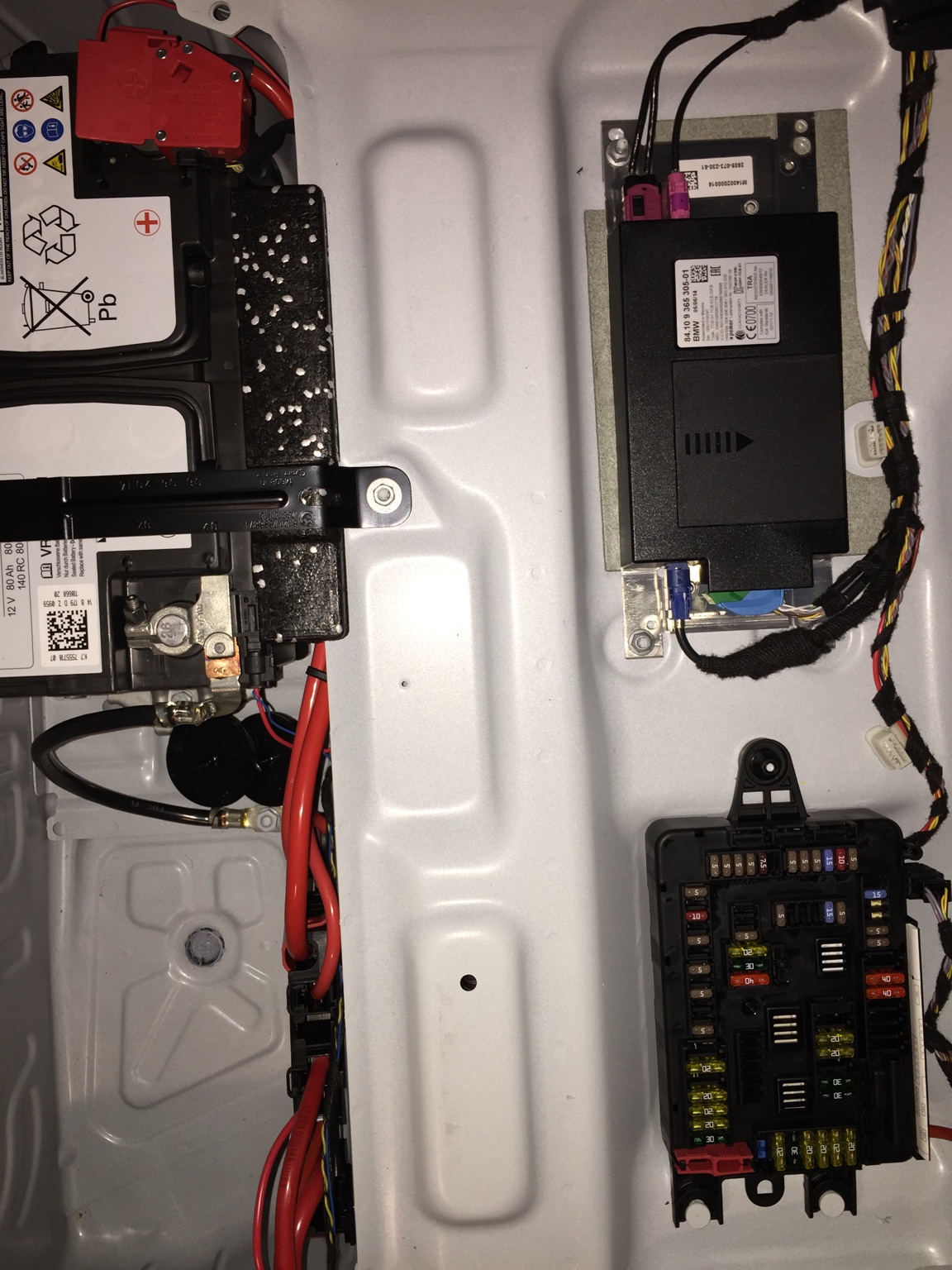

    Mi sono letto con interesse tutte le pagine del topic, ora tengo d'occhio le aste per vedere se ci sarà qualche affare. Però non mi è chiaro se potrò montarlo. Ho una F20 con radio professional però nel bagagliaio mi pare di aver capito di avere il modulo bluetooth di cui si parlava nelle pagine precedenti. Allego la foto della situazione che mi ritrovo, non so cosa siano tutte quelle scatole.. Chiedo in particolare a [MENTION=434]smercki[/MENTION] che ne sa a pacchi, e a cui mi rivolgerò per l'eventuale montaggio :) /emoticons/smile@2x.png 2x" width="20" height="20" />

    certo che puoi montare il 6WA

    Ciao
    Quella centralina nera in foto è la TCB (sembra una brutta parola) ma è la centralina ke gestisce la parte dei servizi telematici, al suo interno è presente una sim telefonica
    Quindi il modulo bluetooth è integrato nella radio!
    Per poter essere sicuro di montare il quadro strumenti esteso 6WB devi accertarti che la radio abbia la fibra ottica, in quanto non in tutte è presente

    Grazie della risposta!
    Allora prima di fare acquisti inutili indagheró su questo tanto ho ancora 1 anno di garanzia :) /emoticons/smile@2x.png 2x" width="20" height="20" />
