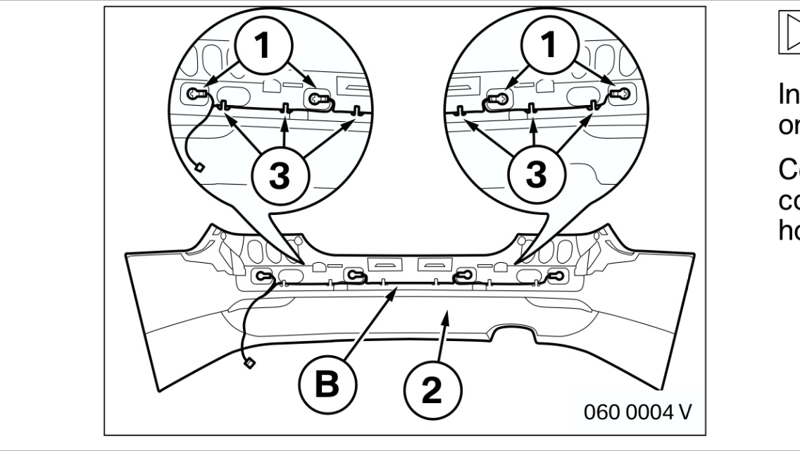

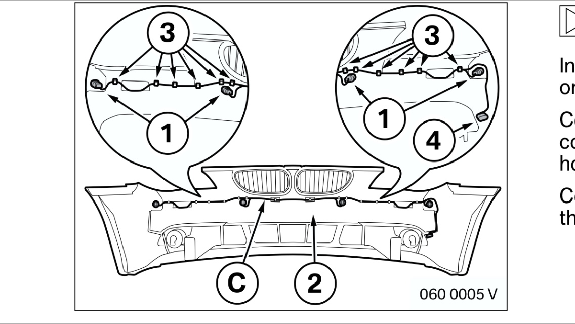

    Prova a vedere se i sensori sono installati come da retrofit ufficiale , mi ricordo che c'e' un verso per incastrarli ..... Mi ricordo una volta con una E91 con lo stesso problema ho risolto raddrizzandone uno che era installato storto.....tanto controllare non ti costa niente......
    Guarda in figura come devono essere installati dietro .
    Davanti credo non ci sia differenza....

    Allora, intanto rettifico l'informazione che vi ho dato, non é un CIC ma un CCC 8 tasti con il pdc attivato sia per i sensori anteriori che posteriori.
    Confermo poi che i sensori sono stati montati secondo le immagini che ha postato Massimo.
    Lunica differenza é che nell anteriore non ho tutte le fascette x sorreggere il cablaggio, ma le sole due centrali.
    La prossima prova che farò sarà quella di smontare entrambi i paraurti e testare il funzionamento tenendoli poggiati a terra.........
