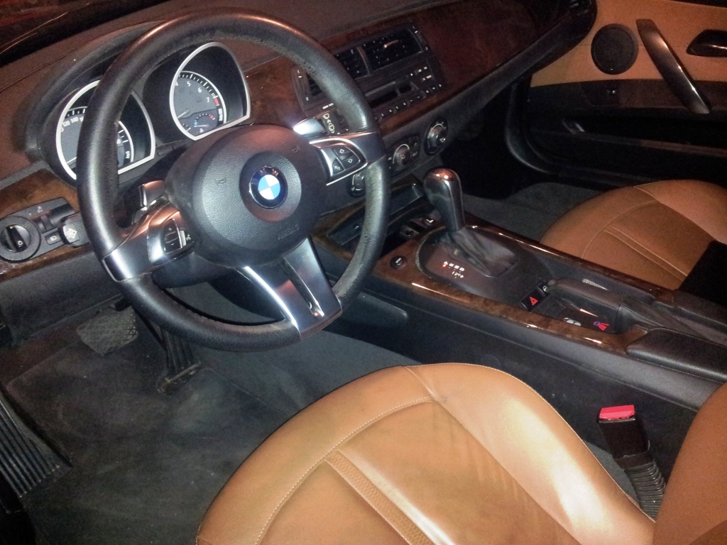

    Se e' questa il vano c'e' sotto alla leva del freno e l'ipod resterebbe nascosto senza doverlo levare ogni volta

    No, quella è più una rientranza, più che un vano, e sicuramente non rimane nascosto. Io la escluderei come opzione

    Esatto, quella è solo una rientranza per poter afferrare la leva del freno a mano, se ci metti qualcosa di più grande dell'apricancello che vedi in foto poi non riesci neanche a tirare il freno a mano!

    Gli ipod di oggi sono molto piccoli e sottili, prendendo un ipod nero poi non si noterebbe, ma al massimo lo si copre con qualsiasi cosa senza problemi senza doverlo levare e in quel punto risulta comodo da raggiungere per azionarlo.
    Io farei un buchetto per far uscire il cavo e lo posizionerei li', e' il punto migliore.

    Non e' difficile da fare.
    A Lore1985 che ha la radio business che non prevede la chiave usb ho montato l'interfaccia usb/ipod sulla z420i.
    Bmw prevedeva di metterla nel cassetto del cruscotto, una boiata colossale.
    Non ci arrivi mentre guidi e devi fermarti, non si ricarica l'ipod, l'ipod resta in mezzo a tutta la roba, la presa usb prevedono di montarla in una posizione impossibile da raggiungere facilmente ed e' un casino infilare la chiavetta, ma per loro e' piu' comodo e veloce da fare.
    Tra l'altro poi son cannate le istruzioni e han dimenticato di indicare come connettere uno spinotto, ma ci sono arrivato io con gli schemi e l'esperienza.
    Ho smontato il rivestimento del tunnel, niente di difficile, fatto passare i cavetti sotto, fatto due fori nel cassetto portaoggetti sotto al bracciolo.
    La presa usb si monta fissa col suo supporto, il cavetto ipod resta libero per attaccare meglio l'ipod.
    Quindi e' comodissimo, resta tutto nel cassetto del bracciolo nascosto, c'e' la presa 12v per ricaricare l'ipod e l'ipod si comanda dal volante e dalla radio.
    Stessa cosa se non si usa l'interfaccia, farei passare il cavo, un buchetto e il cavo resta nel vano sotto alla leva del freno a mano.
