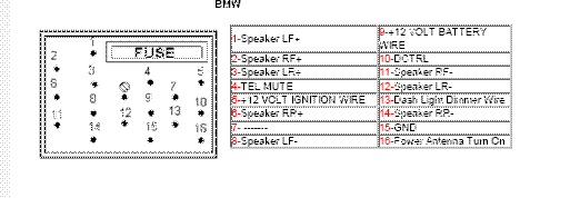

    ho comprato una seconda Becker per poter fare i miei esperimenti con calma...
    sul sito di technomagazin.com ho trovato lo schema del connettore con i vari riferimenti a svariati modelli, per quanto mi risulta entrambi i modelli si collegano con il connettore nero di serie, quello grosso col fusibile
    dice di utilizzare il PIN 7...
    per quello che mi costa, vale la pena provare ...

    ho guardato il link.... dice che cosa sul pin 7? il pin 7 a me sembra libero e basta....
    Per collegare una fonte esterna si ha bisogno di un ingresso formato da 2 canali ( e son 4 fili...) e un consenso per far capire alla radio che deve riprodurre una fonte audio ben precisa... il pin 7 è uno solo....

    dammi una mano a vederci chiaro per quanto riguarda il pdf dell'americano.
    posto il link:
    http://www.frankies-bmw.com/3series/diy/audio/bmw_3series_audio_upgrades.pdf
    ne parla al capoverso 3 LEVEL 3- DATA CABLE
    le due immagini dei connettori piccoli, secondo me il trucco sta li...
    se non ho capito male dice che funziona su tutte le autoradio, perchè la modifica è a livello dei connettori ...
    dagli un'occhiata e fammi sapere cosa te ne pare.
    io purtroppo non ho capacità specifiche di elettronica, e aspetto che torni qualche mio amico più esperto di me dalle vacanze... però resto dell'idea che tutto si può fare.
    basta sapere come farlo.
