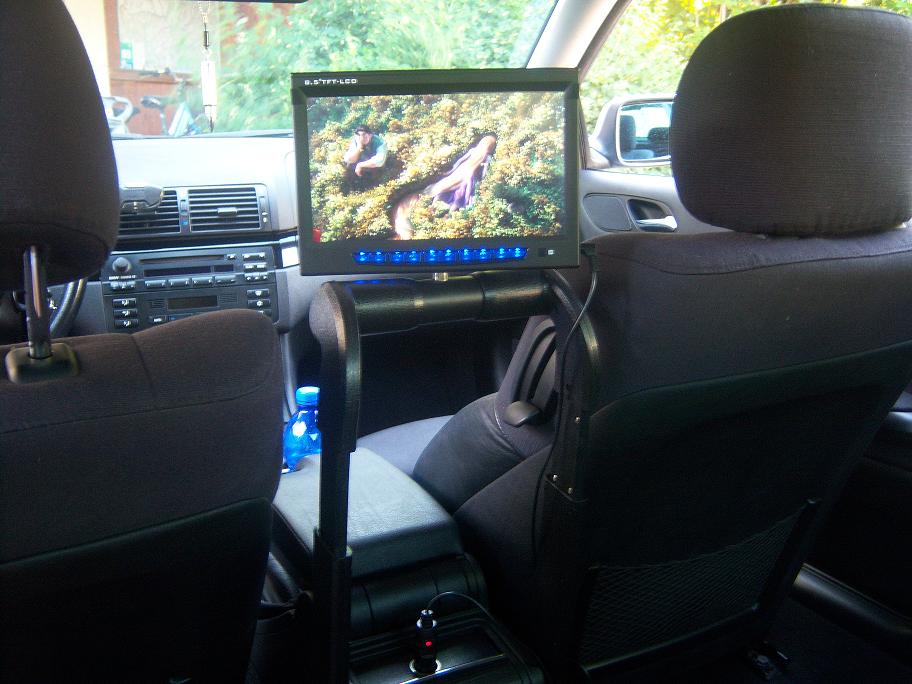

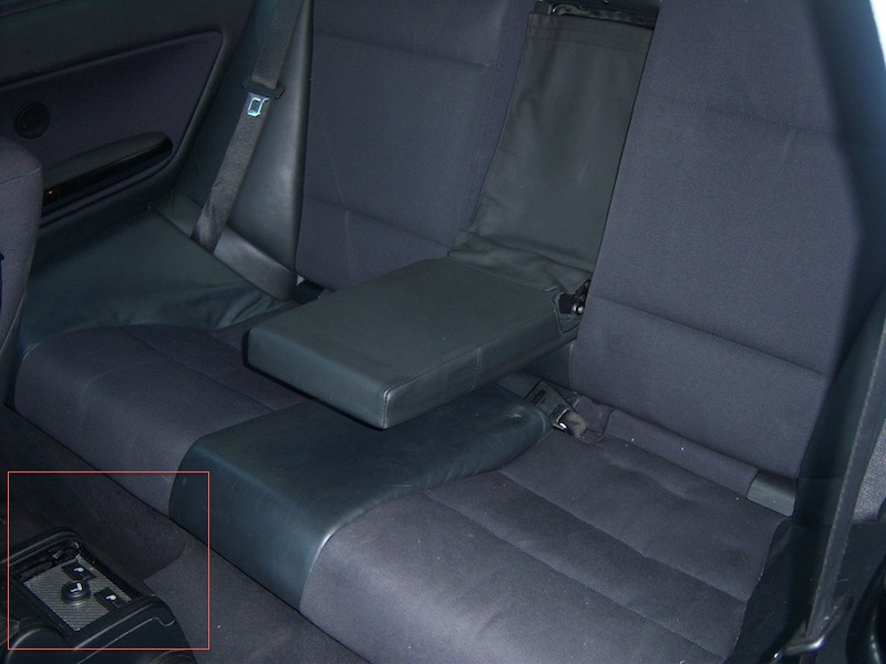

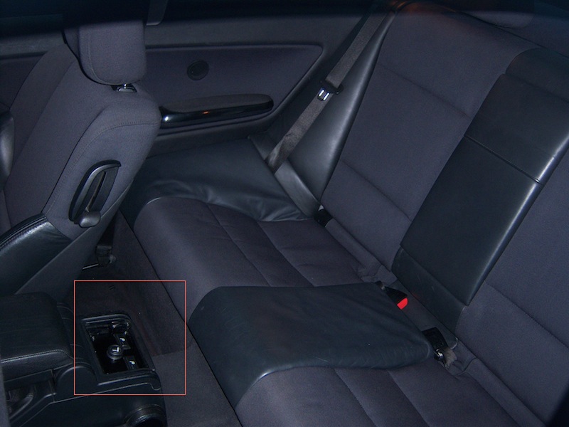

    In teoria volevo fare tutti i tasti bianchi(con il comando arancione) ed i display rossi-solo che non volevo smontare l'autoradio,perché magari un giorno,volendo venderlo,era più difficile piazarlo modificato!-quindi e rimasto così(oem)
    riguardo al riscaldamento posteriore,ho comprato la rete oem per i sedili ed i tasti su ebay in Germania.il cablaggio ed il lavoro l'ho fato da solo!non per vantarmi,ma e uscito un bel risultato(secondo me),pulito(oem) e funzionante!-anche perche ho messo una seconda presa 12v per il dvd per mia figlia:wink:
    P.S.credo che non sono tante coupé con i sedili posteriori riscaldati-mi piace pensare che e l'UNICA!:wink:
    -la foto in baso e prima del retrofit con il riscaldamento(per quello non si vedono i tasti)

    la presa anche dietro era già nei miei programmi anche perchè molto utile per attccarci qualcosa tipo un frigo da viaggio,poi sto pensando di metterne una nel baule,io cmq ho il compact e gli spazi sono più ridotti...non è che ti è rimasto qualche led arancione originale?ho il pomello m originale ma la luce è più tendente al rosso che all'arancione quindi vorrei provare di sostituire i led che x me sono per forza diversi...
