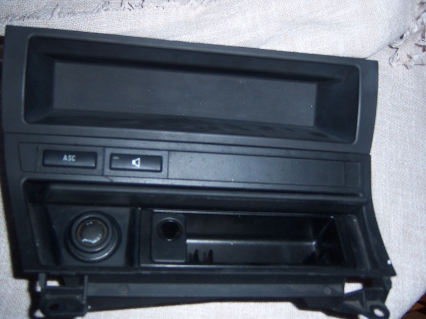

    Dunque il mio problema è il seguente,vorrei montare la console centrale dei pulsanti in versione intera,l'esatto contrario di quella che ho attualmente che è a pulsanti grandi singoli e nel mio caso ha solo l'asc.[HR][/HR][​IMG]
    questa è la versione che vorrei montare come postmontaggio
    questa invece è come la versione che attualmente ho

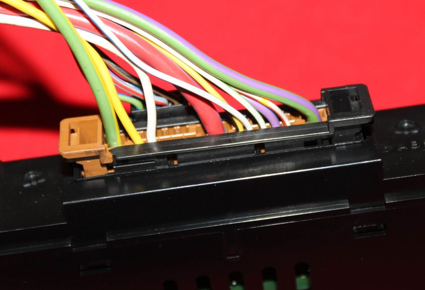

    si ci avevo già pensato,il problema è che la console intera è un integrato e quindi ha al massimo due connettori come in foto,mentre per l'altro modello ogni pulsante ha la sua spina risulterebbe difficile anche ammesso di trovarla con il connettore,capire i fili che ho io in quale pin devono andare per funzionare
    [​IMG][​IMG]
    chissà se qualcuno si è mai posto il problema e magari l'ha già fatto...

    questa è la vista da vicino dei connettori per il modello intero

    dei 2 connettori,sopra è per il tasto dsc.se è restyling monta,se la tua macchina è un pre non garantisco perchè il pulsante asc delle pre ha un connettore diverso.

    nella console unica il numero di pin è in relazione al numero di tasti.
    la console è alimentata (per l'illuminazione) e poi i vari pin servono per i diversi pulsanti. sicuramente il connettore è diverso, però per fare funzionare l'ASC (o DSC) basta che guardi lo schema elettrico sul WDS.
    ti ricordo anche dell'incompatibilità dell'installazione della nuova console nell'aloggiamento della vecchia (se non previe modifiche all struttura porta console).

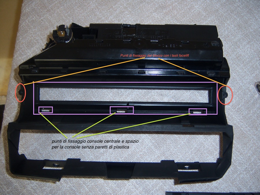

    i due portaconsole sono intercambiabili fra loro: le due versioni differenziano solo nell'alloggiamento dei tasti (singoli o in blocco unico come quelli che vuoi installare)

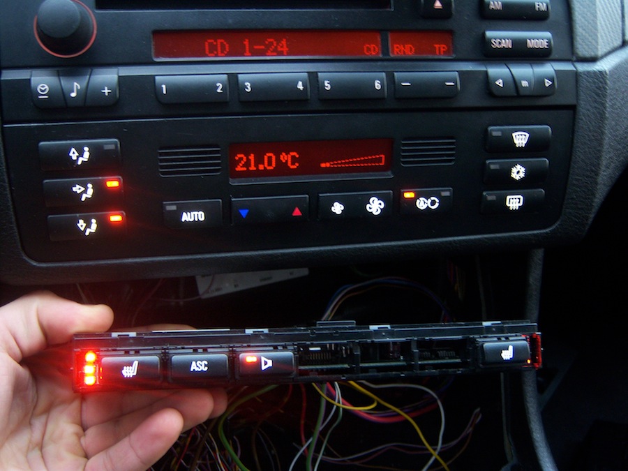

    se mi dici che opzioni hai sulla tua auto,magari riesco ad aiutarti in qualche modo(perché nella stessa situazione sono stato anch'io).io,nella mia auto avevo solo il tasto ASC(ho una 31ci)e dopo vari upgrade che ho fatto,ho voluto cambiare anche il porta tasti (da nonfacelift -tasti indipendenti a facelift - tasti incorporati nella baguette).

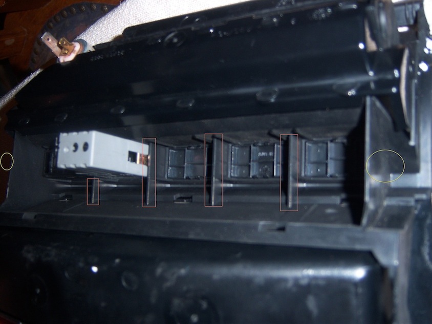

    Prima di tutto devi sapere che il mobiletto che hai tu nella machina(nfl) non e compatibile con l'alloggiamento dei tasti facelift(perché i tasti sono separati fra di loro con una parete in plastica)-e come seconda cosa,la console facelift ha due orecchie che aiuta a fissare il blocco dei tasti alla console con delle vite(orecchie che la tua console non ha).

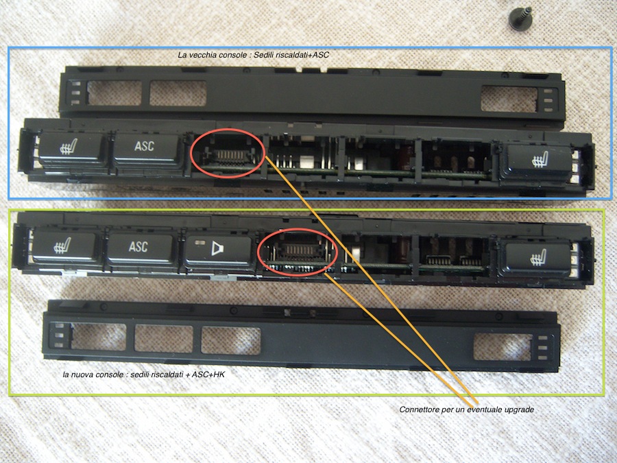

    Nella foto più in basso troverai un blocco facelift con i fili che vanno collegati dietro.la combinazione e per ASC,sedili riscaldati e harman kardon(optional che ho io attualmente)
    P.S.non conta se tu hai nella tua machina asc o dsc perché il connettore e identico negli entrambi casi(facelift-nonfacelift)
    piu in basso troverai un paio di foto con la console che attualmente hai tu nella machina:nfl -nelle foto si ho evidenziato con rosso le pareti in plastica(che non ti lasceranno mettere dentro il blocco dei tasti fl) e con giallo il posto dove la facelift ha le orecchie per il fissaggio dell'alloggiamento dei tasti
    poi troverai anche le foto con una console facelift con delle scritte all'interno(spero che si capisce)
    Se hai altre domande,puoi chiedermi pure,magari riesco ad aiutarti!

    riguardo al collegamento del ASC hai capito bene,tutto e plug and play!
    Se non sbaglio,il connettore del'ASC si occupa anche dell'illuminazione dei tasti.....(proprio l'altro giorno lavoravo al cambiamento dei led alla console facelift e mi sono accorto che se il connettore del asc non e collegato,non funziona nessun tasto,e non sono neanche illuminati....non sono sicuro....la prossima volta(ho ancora un po da fare) guarderò con più attenzione e ti faccio sapere!

    Per rispondere alla tua domanda(come diceva anche l'altro collega) il connettore che ti ho fatto vedere nella foto,va aggiunto,praticamente i fili che hai tu(o che porterai dopo andranno messi ogni uno in un foro prestabilito(per esempio il pin no1 e il positivo del riscaldamento sedile guidatore, e così via).....cmq se pensi di allestirla,preparati alle spese perché sinceramente......avrai delle spese!

    riguarda alla tua domanda,ad essere sincero,non so risponderti(anche io ho chiesto in giro sui forum,dagli amici,ho cercato delle foto su internet,collegando i fili secondo il colore-apparte che quando ho comprato i sedili riscaldati,questi avevano già il cablaggio con il nuovo connetore,così ho deciso di cambiare la mia console,facendo tutti gli upgrade elettrici secondo quel connetore)non so se si trovano le schemi dei collegamenti-cmq,quando cominci il lavoro,chiedi pure e magari riesco ad aiutarti in qualche modo(anche perché fino adesso ho smontato la machina non so quante volte,facendo i vari upgrade).Parlando di smontaggio,come promesso,ti lascio le foto della console centrale,facelift con i dettagli evidenziati (come al solito con delle frecce,forme di vari colori). e poi,piu in basso,ti lasci alcune foto con l'ultimo pezzo modificato(la nuova console facelift con i led modificati)-e qualche immagine con il quadro generale a livello di illuminazione interna, che ne dici?
    P.S.nella prima foto sono dei cerchi rosi descritti come connettori per upgrade. Praticamente li,puoi mettere direttamente un altro tasto,al tuo piacimento(tendina posteriore,pdc,rdc,etc) comprando solo l'interruttore e la mascherina del blocco dei tasti con un foro in più(in poche parole,puoi tenerti la tua console aggiungendo un altro tasto-senza spendere dei soldi per tutta la console)-cosa che farro anch'io al prossimo upgrade elettrico :tendina posteriore,comprerò solo il tasto ed il copri console con un buco in più.
