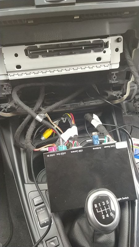

    Ho installato quella che viene chiamata MMI, una centralina che si interpone tra unità centrale della macchina e schermo (nel mio caso 6,5 pollici).
    L'unica vera difficoltà incontrata è stata quella di rendermi conto da solo (non era riportato nelle istruzioni) di dover separare i cavi in fibra ottica della radio dal connettore originale della macchina e di collegarli a quello fornito. Senza questo passaggio non funzionano casse audio, radio e AUX in toto.

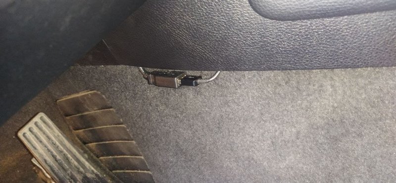

    Sono riuscito a portare il cavo usb per collegare il cellulare al bracciolo. Per farlo dovete prima mandarlo verso la pedaliera, poi l'ho incastrate tra la plastica e la moquette del tunnel centrale e infine, smontando la cuffia del cambio, l'ho indirizzate al bracciolo.

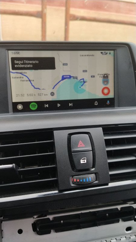

    Vi allego delle foto del lavoro effettuato e rimango a disposizione per domande e chiarimenti. Il lavoro mi è costato 200 euro che rispetto alla resa sono veramente pochi. Adesso posso usare navigatore, chiamate, assistente vocale e musica in streaming senza problemi e usando i comandi originali della macchina, compresi quelli del volante (risposta chiamate e assistente vocale) che prima non funzionavano. Inoltre tutta la componentistica hardware aggiuntiva è nascosta.
    visualizzazione di Waze

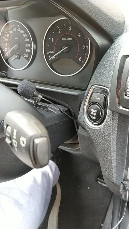

    microfono comprato a parte (nella cavettistica è presente un connettore jack apposito per un microfono generico e per quello originale BMW) e messo per semplicità come in foto.
    l'unità MMI con tutti i cavi collegati
    Ho portato l'attacco del cavo USB sotto la pedaliera e da li il solo cavo fino al bracciolo così da poter sostituire il cavo USB se si dovesse rovinare senza dover rismontare il cruscotto

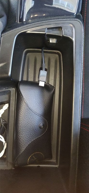

    bracciolo con il cavo USB

    ottima idea per chi non lo ha, bravo!!! vedo che ci sono anche ingressi video rca!!! come si comandano? o si tratta solo dei comandi della retrocamera?

    Quei due gialli sono gli ingressi RCA per il video delle telecamere che si possono post montare. Quei piccoli fili che si vedono insieme agli RCA sono i 12 V comandati dalla centralina per poter accendere le telecamere all'occorrenza. Se invece una ha le telecamere di serie queste si attivano (allo stesso modo dei sensori) in automatico quando si mette la retro o si preme il bottone sul tunnel.
