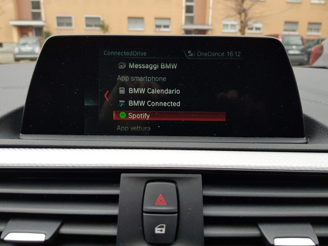

    Si è aggiornata Spotify e ho voluto rifare la prova.
    Smartphone Galaxy S8, Android Pie, configurato via bluetooth con connessione automatica e tutti i permessi attivi (chiamate, audio, accesso alla rubrica).
    La situazione è un pò migliorata: ora nel menu dell'auto ConnectedDrive visualizza l'app tra le disponibili e la apre, mostrando:
    - Ascoltati di recente
    - La tua libreria
    - Naviga
    - Radio
    Nella sezione libreria, una volta aperta una playlist, non mostra l'elenco dei brani ma parte automaticamente la riproduzione musicale (immagino che con Apple Carplay si possa visualizzare l'elenco come da smartphone?). Il che (per me) rappresenta una limitazione, non poter cercare un singolo brano tra centinaia... #-o
    Audio più basso rispetto alle altre fonti multimediali, devo provare a modificare il codec audio bt, magari ci sono miglioramenti.
    Collegando lo smartphone via usb invece non ho ottenuto alcun risultato, ma è stata una prova veloce quindi mi riservo di smanettarci meglio nei prossimi giorni.

    Mi fate vedere dove trovate le app nel menu?
    Ultima modifica: 17 Marzo 2019
  19. Andre1er
    Andre1er Collaudatore
    336
    145
    10 Marzo 2019
    Torino
    6.000.000
    F20 LCI 118d Msport
    Quando clicco su ConnectedDrive, se scorro con la rotella a me visualizza tutto questo:
