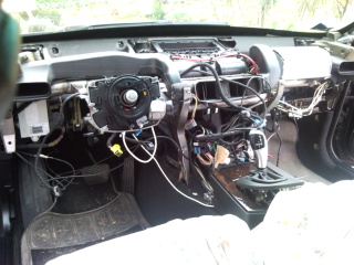

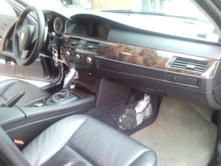

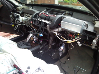

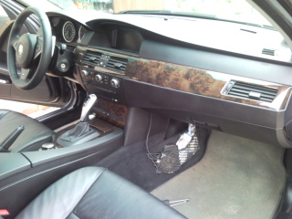

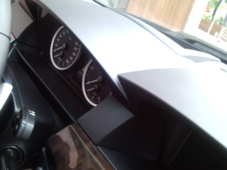

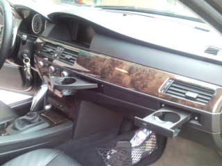

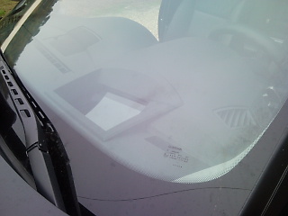

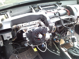

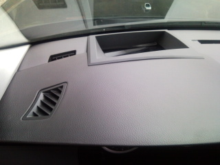

    grazie all' aiuto di Angell66 sono riuscito a postmontare l'H.U.D.
    lavoro non troppo complicato ma laborioso visto che ho dovuto sostituire l' intero cruscotto...
    prima..
    durante..
    dopo..
    Adesso ho anche i portabicchieri!!!!!!!!

    ciao adt.. è normale che ora senza aver programmato la vettura si notino le proiezioni solo di notte nentre di giorno sono pressochè invisibili?? è solo questione di regolazione software??? ( che ora non ho..)

    il parabrezza ! regolazioni !

    quindi è solo per il parabrezza??? ok.. allora attenderò di sostituirlo... però di notte si vede bene e non troppo sdoppiato.. grazie.. sei sempre un valido riferimento..

    moltooooooo poco.. ho avuto la fortuna di incappare in un Angell66 molto sammaritano....mi ha fornito quasi tutto lui... per il resto un pò di pazienza e pochi euro in conce..

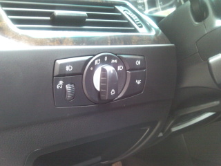

    PS per le regolazioni della luminosità si va nel menu dell'idrive e trovi tutto li .....ma forse lo sapevi già.:wink:

    Già si sostituisce anche il parabrezza.. con uno adatto per l' HUD.. io ancora non ho nessun menù... devo codificare prima..

    cmq perdonami perchè ancora non ho capito bene: se io montassi un altro parabrezza, sempre bmw o di concorrenza, l'hud non si vedrebbe proprio o si vederebbe sfalsato?:-k

    sicuramente si vedrebbe leggermente sfalsato.. per la luminosità non so..

    Occhio al parabrezza che e' fondamentale se si e' perfezionisti nell'esigere una visione ottimale,quello normale non va.
    Addirittura i parabrezza,pur appositi per HUD ma non marchiati BMW non danno una resa ottimale con il variare della luce ambientale,esperienza personale.:confused:
