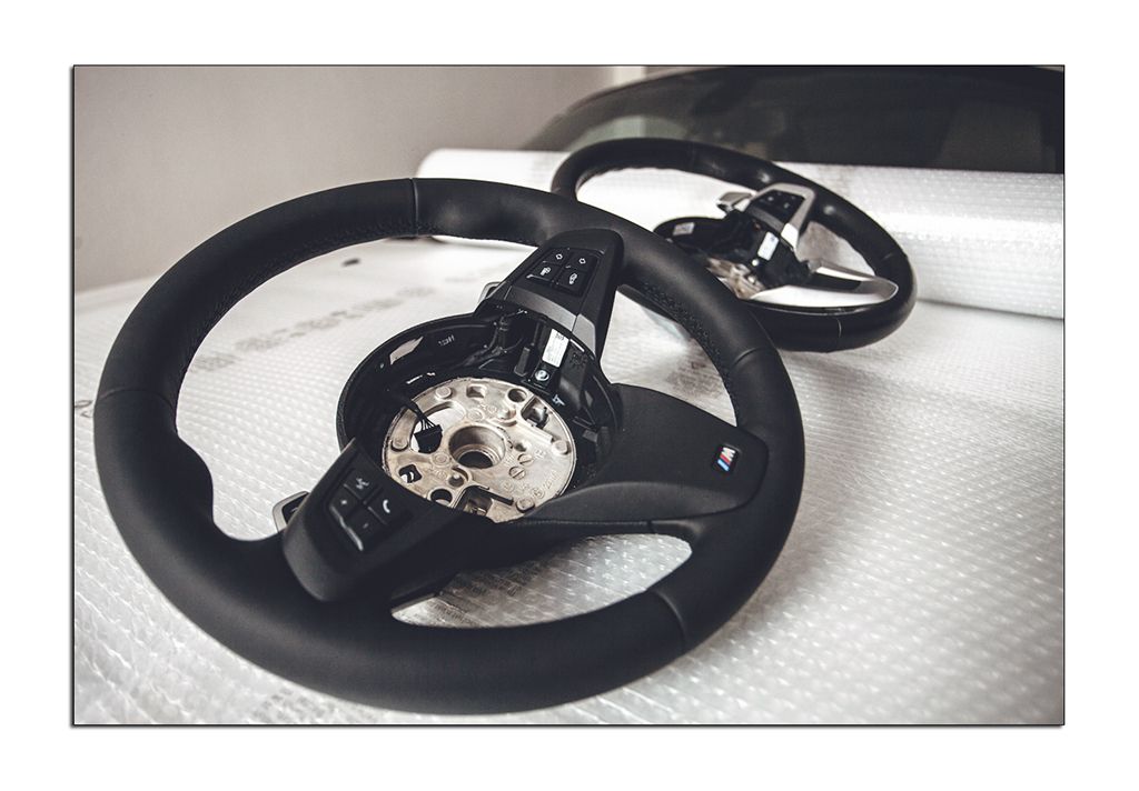

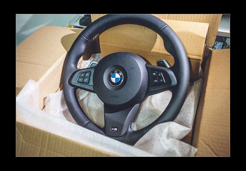

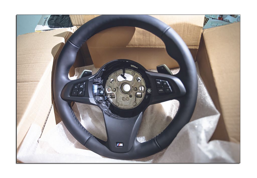

    Ciao a tutti ragazzi, oggi finalmente sono riuscito a montare il volante M, tutto semplicissimo, la sostituzione si fa in veramente poco tempo, e lo sgancio dell'air bag, che forse era la cosa che mi preoccupava di piu', e' stata rapidissima.
    Ho seguito le indicazioni trovate su questo ed altri forum, per lo scollegamento della batteria ho fatto come suggeritomi sul forum tedesco staccando sia il negativo che il positivo per una mezz'oretta.

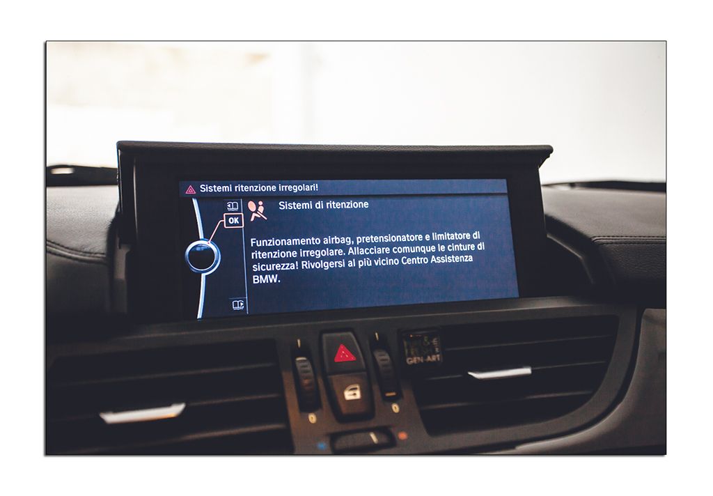

    Ho rimontato tutto solo che ora ho una serie di spie accese, che rilevano una anomalia sul " sistema di ritenuta ".
    Su un vecchio post su questo sito, dove si parlava del cambio batteria, si diceva che spesso staccando completamente la batteria si incorre in errori tipo questo, a causa della centralina che si autoresetta, in effetti alla riaccensione aveva perso l'orario e ho notato che anche il funzionamento dei finestrini era irregolare, quello passeggero non si tirava giu'.
    Qualche consiglio? nell'altro post Sisco consigliava di accendere e spegnere la macchina diverse volte in modo da far capire all'autodiagnosi che era tutto apposto.
    Vi lascio qualche altra foto del montaggio :)
    Il nuovo volante!

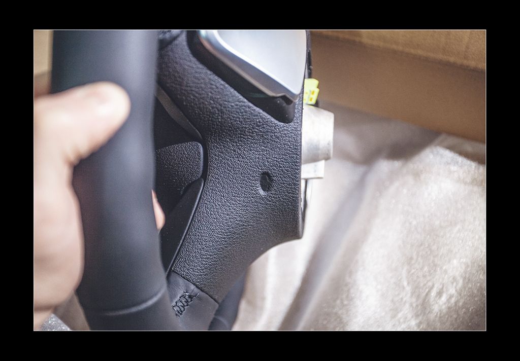

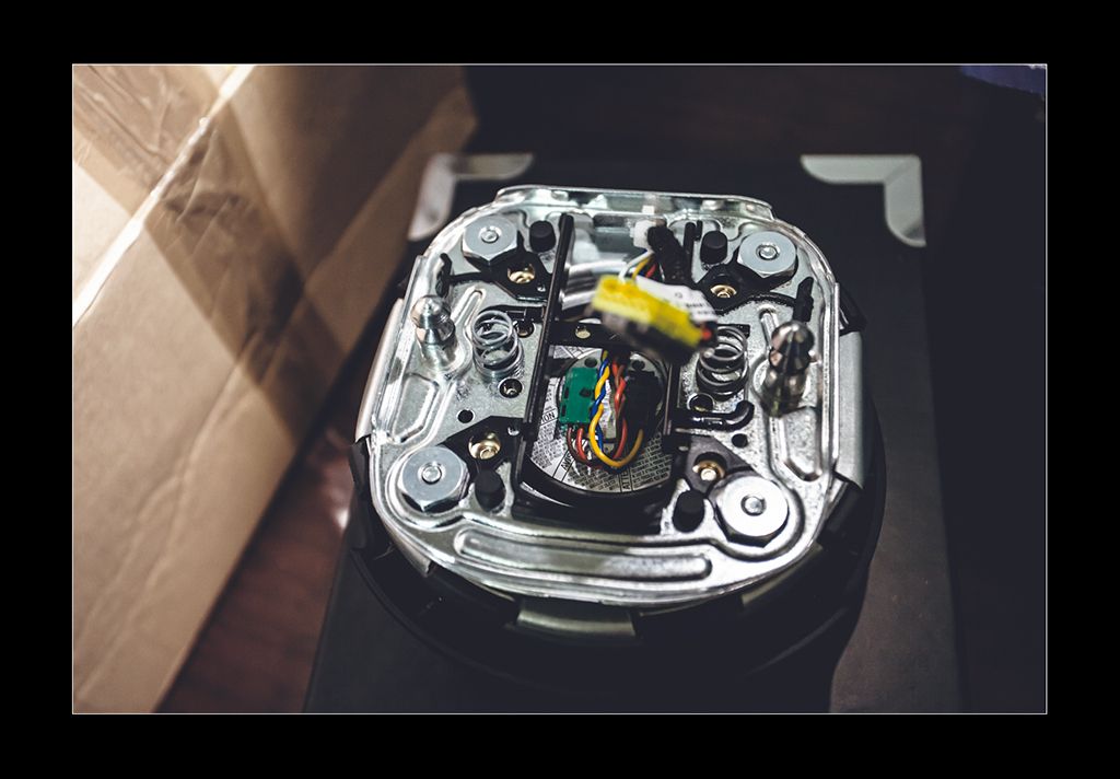

    Air Bag
    Questi vanno bucati per sganciare il volante sul vecchio, spingendo il cacciavite in verticale e spingendo verso l'interno l'air bag si sgancia velocemente

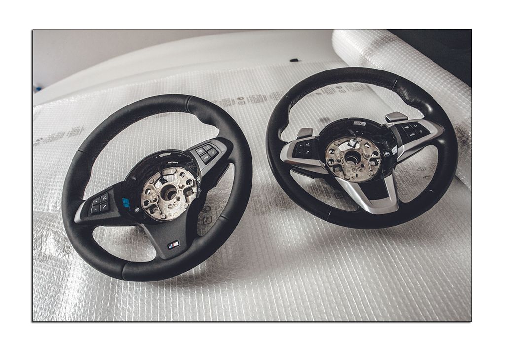

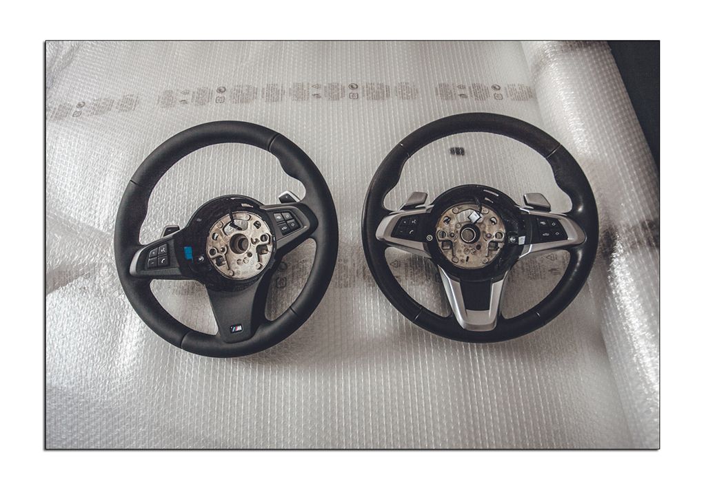

    Qualche immagine dei due volanti affiancati :

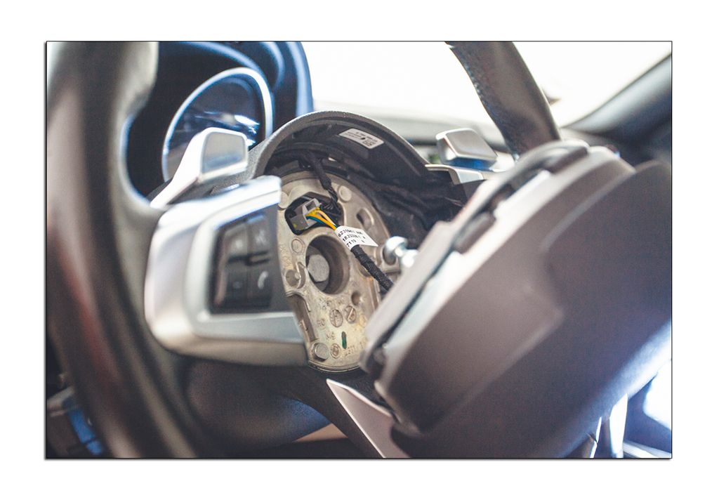

    Questi sono i due connettori che vanno sganciati, io ho utilizzato un cacciavite sottilissimo per rimuovere le clip, basta ad ogni modo spingere e si sfilano facilmente :

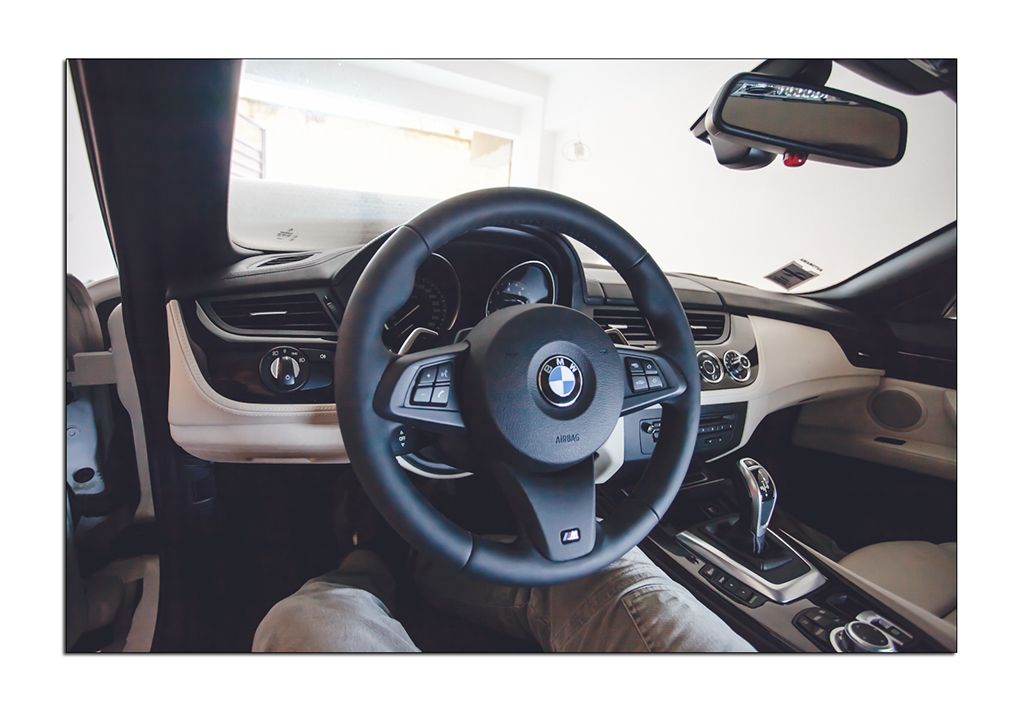

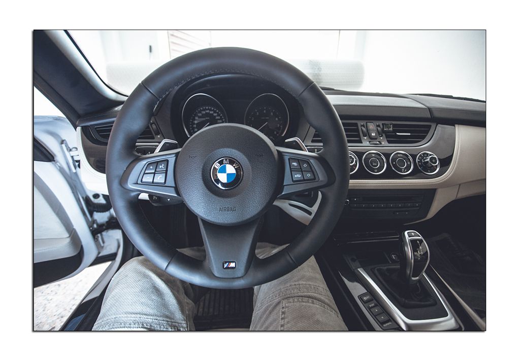

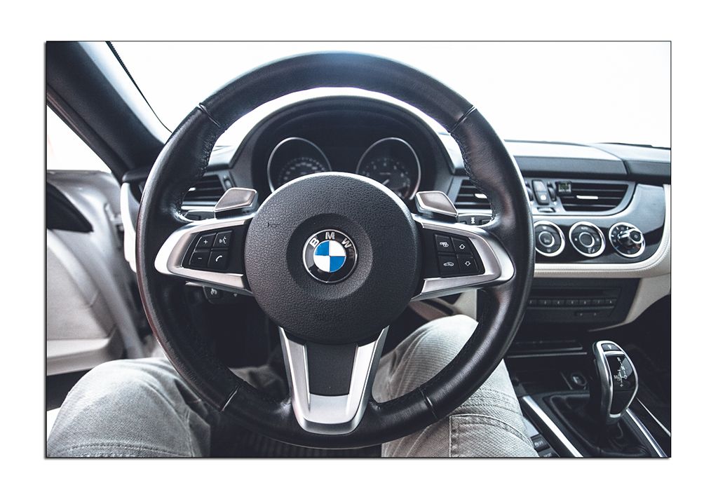

    Prima....
    e dopo :D

    Se hai cambiato anche airbag magari va programmato col sistema di diagnosi

    Grazie ragazzi stasera l'ho provata per vedere se la centralina si autoadeguava :D /emoticons/biggrin@2x.png 2x" width="20" height="20"> ma il messaggio di errore e' rimasto, domani faccio l'ultimo tentativo ristaccando la batteria :D /emoticons/biggrin@2x.png 2x" width="20" height="20"> al massimo potrei provare l'altro air bag.

    Eccomi! purtroppo non ho potuto fare tante prove ho giusto provato a staccare e riattaccare la batteria ma non ha sortito effetti, ad ogni modo domani mattina la porto in bmw mi hanno detto che sistemano loro e mi hanno confermato che succede quando si stacca completamente la batteria, probabilmente se avessi lasciato il polo positivo non sarebbe successo nulla :) /emoticons/smile@2x.png 2x" width="20" height="20"> Certo che se uno si vuole cambiare la batteria da solo :D /emoticons/biggrin@2x.png 2x" width="20" height="20">
