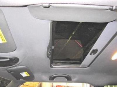

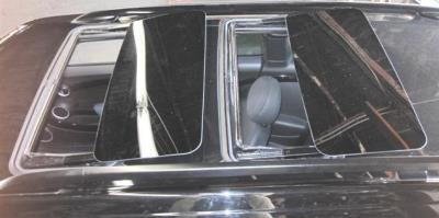

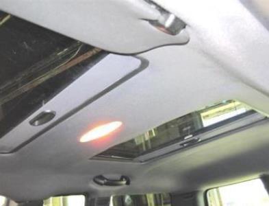

    Ho una Clubman Cooper S alla quale vorrei aggiungere il tetto apribile. Qualcuno ha esperienze di post montaggio?
    Ho fatto qualche richiesta e sono arrivato alla Webasto che, tramite installatore convenzionato, mi ha fatto avere i preventivi di 1400€ per tetto singolo oppure 2500€ per doppio tetto come da foto che allego. Prezzi tutto compreso.

    L'omologazione non serve più da anni. E tra un vetro e l'altro rimane la traversa di rinforzo per cui non si indebolisce
