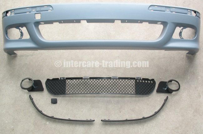

    Non è ben chiaro cosa intendi comunque se ti riferisci ai due supporti neri che sorreggono i fendinebbia (quelli neri e tondi nella foto sotto recuperata dal web) allora vanno cambiati perchè sono sagomati diversamente dai tuoi, se invece intendi il portalampada che va inserito dentro il fendinebbia al quale si attaccherà la lampadina dovrebbe essere uguale (ma in questo caso con il fendinebbia corretto dovrebbe esserci anche il portalampada) Spero che si sia capito qualcosa dalla mia spiegazione... :) /emoticons/smile@2x.png 2x" width="20" height="20">)
