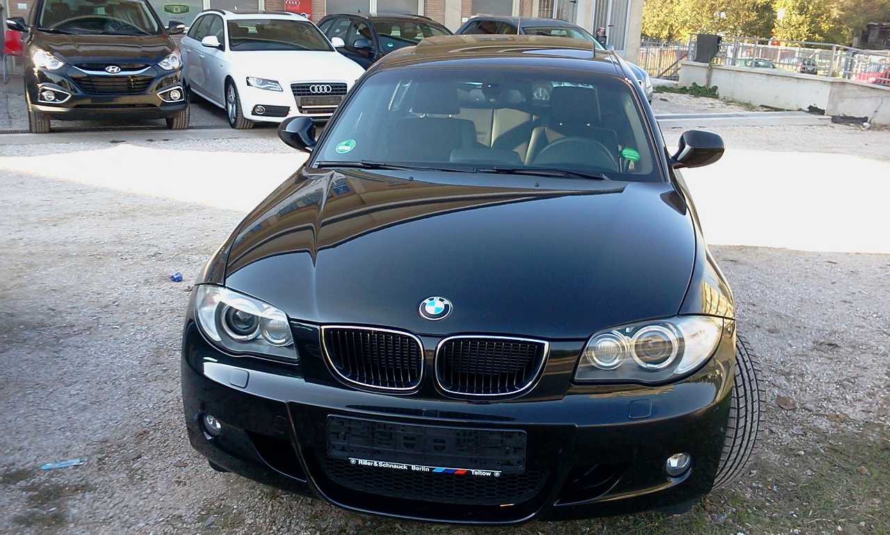

    Ciao a tutti, sono nuovo del forum. Leggendo tutti i post ho notato che danielet80 ha fatto il lavoro che vorrei fare io sulla mia e87 restyling, cioè montare il paraurti dell'e82. L'unica cosa è che la mia serie 1 è già msport, quindi, secondo voi oltre ai due reni dovrò comprare altro (ad esempio supporti per fendinebbia, convogliatori....) oppure no? Metto qui sotto la foto del mio paraurti così forse sarà più chiaro. Grazie.

    Non so per i convogliatori aria intercooler e freni, però devi cambiare tutta la schermatura sottomotore e i parafanghi in plastica, la parte anteriore che si collega al paraurto. Il doppio rene rimane lo stesso.

    mmmmm....ma il doppio rene non è mica tondo nel paraurti dell'e82?! io avendo paraurti m dell'87 è a punta. Quindi devo cambiarli...

    Sì, è tondo, devi cambiarli.

    Grazie, sui reni ero abbastanza sicuro e secondo me anche gli altri pezzi potrebbero andar bene. Mi dovrò informare.... Si! Bravo! 261m, mi sono sempre piaciuti.....Sabato vado a ritirarli......non vedo l'ora..... :sbav:

    Comunque stasera sono stato dal carrozziere e mi ha detto che per montare il paraurti dell'82 msport su una e87 msport dovrei cambiare i due reni e i due parasassi sx e dx. Altro no. Bhe ovviamente anche il paraurti..... =D> Non male....
