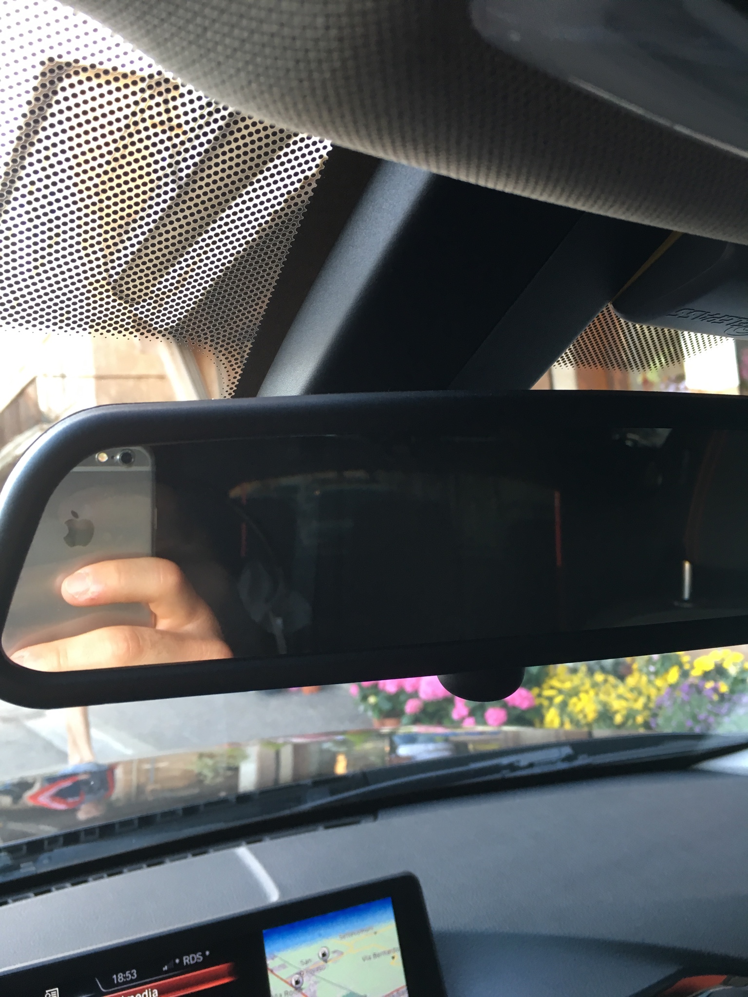

    Qualcuno può postare la foto dove si vede il sensore sul parabrezza così riesco a capire se anche la mia ce l'ha. Grazie

    BMW 320D F30 - BMW R1200GS
    Eccolo

    Scusami ma dove esattamente il sensore? Tutta quella copertura di plastica?
    È dentro la copertura

    BMW F30
    Quindi se ce la copertura automaticamente ce anche il sensore?
