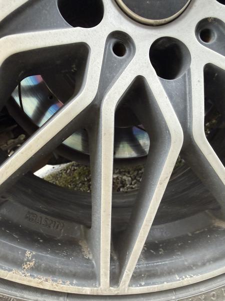

    Buonasera, allora volevo darvi un aggiornamento. Oggi ho avuto modo di fare una strada similare a quella citata la volta scorsa (però stavolta con 8 gradi e umido in terra)
    Passo più tranquillo dell’altra volta viste le condizioni e l'esperienza passata.
    Risultato: non un degrado palese come l’altra volta, ma a un certo punto la macchina inizia a vibrare in frenata.
    Mi fermo, lascio in prima e vado a vedere i dischi con il risultato che vi lascio allegato (quasi peggio al posteriore che all anteriore)
    conclusione: molto probabilmente avevate ragione anche voi, e questa accoppiata fa schifo, soprattutto questi dischi.
    soluzione 1:upgrade Msport/performance (é una cosa che farò, ma avendo preso la macchina due settimane fa non avevo messo a budget anche 2k e spiccioli per upgrade)
    Soluzione 2:montare dischi OEM e pastiglie nuove uguali, in attesa di qualche soldo da investire
    che ne pensate?
    Inoltre il fornitore dei dischi é Ate? O ricordo male?
    Grazie mille
    Pietro

  16. danibt
    danibt Amministratore Delegato BMW
    4.476
    1.753
    14 Dicembre 2019
    Firenze
    340.370.691
    118D Msport Lci2
    Probabilmente si sono ovalizzati i dischi.
    Pasticche puoi mantenere tranquillamente EBC gialle con dischi oem.

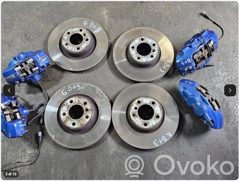

    Firenze
    -18.423.498
    F20 120i
    Si per fortuna la vibrazione è solo a caldo, quindi penso si deformino proprio con il calore.
    stavo facendo due conti e per rimettere l'impianto originale nuovo ci voglio circa 1000 euro, per quella cifra con un aggiunta posso vedere se trovo qualcosa di usamo Msport
    voi il sito Ovoko per i ricambi lo avete mai usato/Sentito?

  19. vittauro
    vittauro Presidente Onorario BMW
    7.549
    3.706
    27 Settembre 2015
    Milano Città
    410.095.214
    Thusnelda 120d xdrive msport lci2
    ricordare sempre che Ovoko vende ricambi usati!
    a parere mio una volta che rimonterai dischi e pastiglie oem, l'impianto tornerà decente come all'inizio..
  20. PietroCCC
    PietroCCC Aspirante Pilota
    37
    7
    8 Maggio 2025
    Firenze
    -18.423.498
    F20 120i
    Grazie!
    Vero, però sulle Pinze anche se usate è piu dicìfficile ci siano problemi, ne ho visto un set con i dischi in buone condizioni, cosi dovrei solo cambiare le pastiglie.
    sono abbstanza indeciso vi dico la verità.
