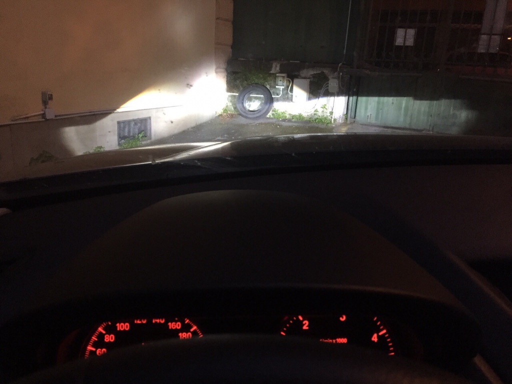

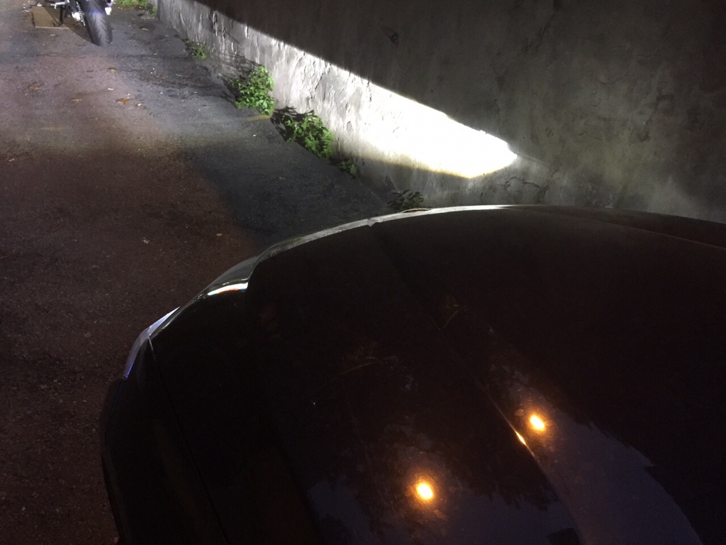

  14. DevilSnake360
    4.791
    257
    8 Maggio 2010
    13.661.823
    X1 ///M
    Altro utente soddisfatto del cambio fari ......
    [​IMG][​IMG]
    Ultima foto con lampade Xenon è tappini lavafari ;) /emoticons/wink@2x.png 2x" width="20" height="20">

  16. DevilSnake360
    4.791
    257
    8 Maggio 2010
    13.661.823
    X1 ///M
    Ciao per far attivare in automatico gli angel eyes basta fare la codifica , il livellamento dei fari si adatta a quello di serie , per i led posteriori devi far montare per forza la centralina vano piedi.

    Veramente belli.. Sono curioso, come è il facio di luce per terra?
