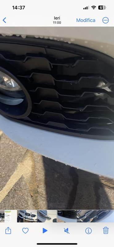

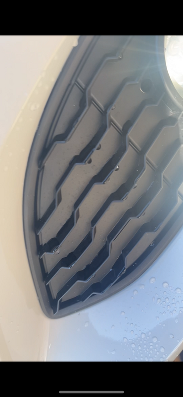

    Ciao Ragazzi purtroppo non riesco a vedere le foto che erano state caricate, non sono piu disponibili immagino, volevo cambiare il mio paraurti classico con quello M-sport ma mi stavo domandando, sul mio ho un convogliatore che va dritto ai freni dalla mascherina dei fendi che e bucata, su Msport come e organizzato? visto che le mascherine dei fendi sono chiuse? ci sono altri convogliatori che vanno ai freni che partono da qualche altra parte? grazie in anticipo per la risposta

    purtroppo io ho smontato un frontale 125d sport con mascherine dei fendinebbia (a mia sorpresa) chiuse e così l’ho post montato sul mio (che era un frontale normale) lasciando i convogliatori che però non prendono aria da nessuna parte a questo punto. Tuttavia avevo già anticipatamente montato impianto frenante del 125. Mi ero dato risposta che essendo più grande l’impianto sul 125 non ci fosse bisogno dei convogliatori. Ma probabilmente è solo una mia errata deduzione

    Ora, non ricordo da dove arrivasse, ma ti assicuro che su paraurti MSport (di fabbrica) avevo i convogliatori presenti e aperti (alcuni altri utenti a parità di allestimento no, misteri). Se ho tempo cerco qualche foto ma ti assicuro che l’aria da qualche parte arrivava.
    Edit: mi pare di ricordare, e sono abbastanza convinto, che l’aria entrasse dalla griglia dell’IC, a destra e a sinistra.

    Voi probabilmente non avete letto la mia "discussione" di qualche giorno fa con i problemi tra assicurazione meccanico e la mia ignoranza/bonta/inesperienza e voglia di farselo mettere in quel posto, per assurdo il meccanico mi ha montato le mascherine una aperta una chiusa non si sa come, comunque anche io sono abbastanza sicuro che i convogliatori ci siano su Msport e che partono dagli estremi della griglia centrale, e di fatti dalla mascherina laterale si vede il vecchio convogliatore del paraurti classico e fa abbastanza schifo esteticamente, ce anche il problema del fendinebbia... una e la mascherina dx e l'altra sx

    il mio 118d sport aveva le mascherine aperte, l'ho comprato usata non so se e una cosa fai da te o se ce la possibilita di comprarle aperte

    A questo punto mi sono perso e non capisco cosa tu stia chiedendo (o sono rincoglionito, e ci sta, o ti spieghi malaccio, anche se si vede dalla foto che si, una è aperta-ma non capisco bene come- e l’altra è chiusa). Mascherine dei fendi si, è possibile ci siano versioni aperte in quanto se non ricordo male 120i e 125i hanno un radiatore lì (non ricordo se a destra, sinistra, o entrambi i lati). Sicuramente sul 120d avevo mascherine completamente chiuse.

    La mia 118d del 2019 ha le pinze blu e i convogliatori respirano dai lati dell’ic.
