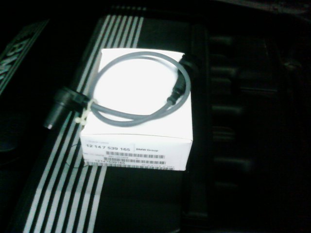

    il sensore è stato pagato 38€+ss, l'originale 105€ con sconto cassa del 5% in conce.
    dream l'ho preso dal venditore che mi hai consigliato ](*,)

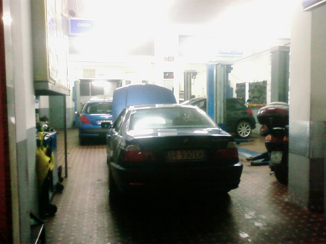

    oggi macchina a lavoro in chiusura, fuori orario
    e montato il sensore originale
    ho passato una mezz'oretta in giro scaldando la macchina il più possibile, ora vediamo domani come si comporta.
    ho già le scatole che mi strisciano in terra, non mmi piace buttare i soldi inutilmente, lavoro con le auto, ed i ricambi di concorrenza la maggior parte delle volte non hanno nulla da invidiare ai ricambi originali.
    questa volta ho avuto sfortuna, o magari il difetto non è nemmeno il sensore :eek:.
    vedremo.

    che col sensore originale va di nuovo da Dio.
    domenica sfrutta all'osso in pista, oggi usata per andare a lavoro senza alcunissimo problema.
