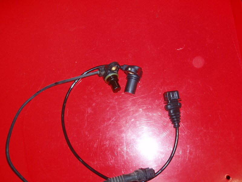

    è arrivato il lunedì ed il montaggio è slittato ad oggi. sensore perfetto, ecco il vecchio fine contro il nuovo grosso
    arrivato nella sua confezione
    provata per pochi chilometri e non ha fatto nemmeno in tempo a scaldare ma già si notava il ritorno della coppia in basso.

    non ci siamo, ho paura che il sensore non stia funzionando a dovere, non credo che ci siano problemi al bersaglio sull'asse a camme, spero.
    presto nuova diagnosi.
    l'auto va quasi bene, come potenza, manca ancora un pochino di tiro in basso, la rumorosità in aspirazione sembra ancora più del dovuto, non sono convinto.
    e come prima, ma molto meno, quando la lncettà della temperatura è fra il minimo e metà dopo che è rmasta un pochino spenta tarda all'avviamento.
    vi tengo aggiornati, se il sensore non va lo ordino in conce e questo lo tiro in testa a topran.

    oggi la macchina ha fatiocato ad accendere, il motore forse riusciva ad erogare 80cv, avevo difficolatà a muovermi, sembrava quasi si fosse girato un catalizzatore, ed invece ecco in diagnosi
    il sensore di concorrenza non va bene, ma è possibile dico io? il connettore era perfetto, come prima prova voglio mettere un sensore originale, perchè se non risolvo col sensore originale devo pensare ad un difetto random del cablaggio dal calcolatore motore (che posso rifare esterno).
    un difetto del vanos può incasinare la fase e far leggere alla centralina un difetto al sensore invece realmente la macchina va fuori fase?

    è il sensore. per parti elettroniche comprare sempre parti originali OEM bmw! sensori albero di concorrenza durano si e no un paio di mesi, nel migliore di casi.
    si risparmia si 40-50 euro con questi ma... ne vale la pena? #-o
