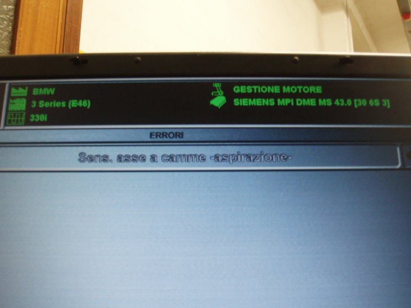

    venerdì notte ho fatto un pochino da cattivo, l'auto era perfetta. e sabato mattina la macchina andava di nuovo malissimo, anzi forse ance peggio dell'altra volta #-o
    ecco il guasto confermato
    cerco subito il sensore :sad:

    insomma era da cambiare e basta...per fortuna non hai speso tanto
