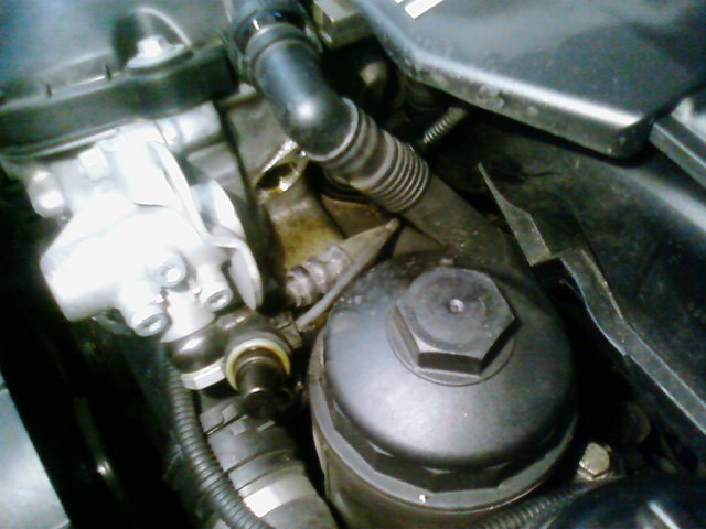

    oggi pomeriggio ho fatto la prova di pulizia del sensore.
    non capivo dove fosse ubicato, era nascosto proprio bene!
    ringrazio Tuningboy per il reportage
    http://www.bmwpassion.com/forum/showthread.php?t=142543
    io ho levato solo il tubo recupero vapori olio, la valvola del vanos ed era pronto, senza scollegare il cablaggio.
    era parecchio sporco, presentava anche un pochino di limatura di ferro calamitata :eek:
    naturalmente sono uscite ben più di due goccie di olio #-o
    fatta la diagnosi con un altro strumento diverso dal mio di lavoro, ed era già presente in memoria il guasto (di fatti la macchina non andava bene) chiamato in modo specifico sensore albero a camme aspirazione :wink:
    cancellato il guasto ho acceso la macchina e fatta scaldare la macchina con calma al minimo.
    già dalle prime accelerate in folle il motore andava nettamente meglio. il test su strada è stato positivo, prestazioni ritrovate, rumorosità come di motore sottosforzo sparita, sale bene ed allegro, non più soffocato.
    aspetto una giornata di pioggia per essere certo che sia tutto a posto visto che mi è parso più evidente con l'umido il problema.
    sono molto soddisfatto :mrgreen:
    ringrazio tutti!

    immaricolata gennaio 2001, sembra il sensore di tipo vecchio visto che la parte finale è più sottile.
  12. dream65
    dream65 Collaudatore
    305
    17
    1 Novembre 2006
    2.407
    Bmw 320i e90
    A me sembra il nuovo visto che e' come il mio che ho cambiato.
    pulire durera' poco alla prima scaldata sara' come prima visto che il difetto sta' nel fatto che si riempie di olio.
    difetto riscontrato ache per quello di scarico.
    il corpo in plastica invecchia non c'e' niente da fare !

    E' il vecchio, la larghezza è molto diversa fra vecchioe nuovo, come si evince da questa foto (sfuocatissima) di TuningBoy: :wink:

    nel dubbio sono andato a controllare mi sono sbagliato e' il tipo vecchio con lo scalino, potresti provare a sigillarlo meglio con del silicone per motori tipo motorsild .
    devi sigillare dove c'e' lo scalino se quardi bene vi e' una guarnizione nera e sul corpo piu' stretto dei punti sigilla tutto come in foto
    a sinistra quello vecchio a destra il nuovo.
    se solo a pulire dici che va bene allora sigillando dovresti andare avanti ancora un po'[​IMG]
