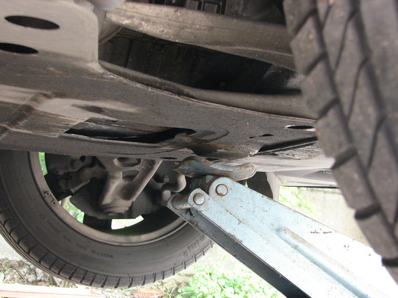

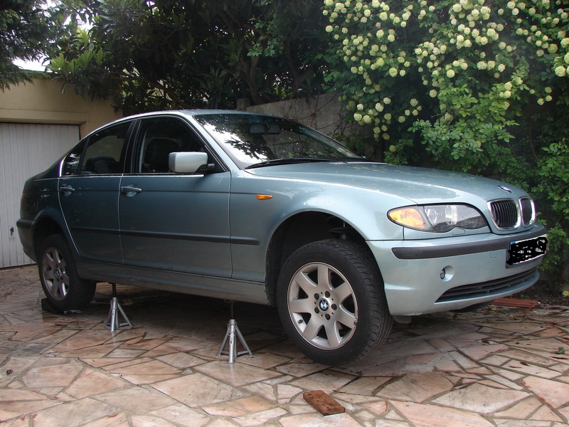

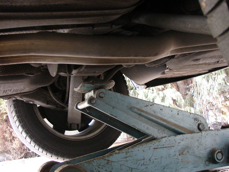

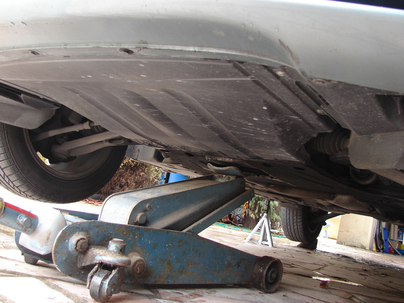

  15. jetway72
    jetway72 Aspirante Pilota
    41
    13 Marzo 2010
    101
    BMW 320d e90
    soluzione con foto
    ciao ho trovato queste foto in rete (neanche a farlo apposta stesso colore della mia che è gia raro) non sono mie ma rendono l'idea molto bene per i possessori della e46 che come me hanno avuto dubbi su come sollevarla correttamente per i vari lavori di manutenzione fai da te...:wink: =D>
