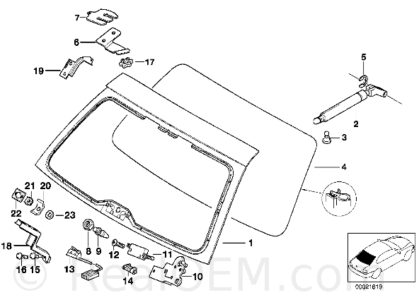

    salve ragazzi
    ho una 530 touring, 1999, il portellone posteriore ed il vetro iniziano ora (km 250.000) a far fatica a mantenersi aperti..qualche consiglio?
    grazie

    530d touring
    grazie per la risposta ma nello schema mi sembra che il vetro non si apra...io possiedo il modello dove il lunotto posteriore puo' venire aperto singolarmente rispetto al portellone, anche il vetro non si tiene piu' come una volta

    bmw x5 E70
    l'altro giorno ho aperto un post in merito a questa questione,ma purtroppo non ho avuto grandi risp.,oggi vi aggiorno che mi son preso il portellone in testa e vi giuro che fa veramente male:evil:.Nel pomeriggio mi sono armato di ferri da lavoro per smontare il cielo del tetto,ma sotto ho trovato una lamiera.Io non ci ho capito un tubo del funzionamento e di come si smonta,se qualcuno l'abbia fatto se perfavore puo' spiegarlo grazie.

    TOYOTA VERSO ,YARIS IBRID
    se non possiedi gli attrezzi appositi non riesci ad sganciare nulla vedi istruzioni di riparazione del tis 5124321 poiche le molle sono incassate

    Ottimo
    Chiassà in conce cosa mi chiedono per sistemare il portellone, oggi mi è arrivato dritto dritto sulla testa e vi garantisco è abbastanza peso.
    con gli attrezzi giusti le molle vengono giu in circa un ora parlo del vetro non del portellone !

    BMW 525 TDS Touring
    NO
    Io parlo del portellone, devo perforza andare in conce o riesco a metterci mano io senza diventare matto ?

    E91 xDrive FIAT 500 1967
    spero possa essere d'aiuto...
    [​IMG][​IMG][​IMG]
    senza appositi attrezzi non arrivi a smontare nulla ! vedi spiegazione grafica sopra
