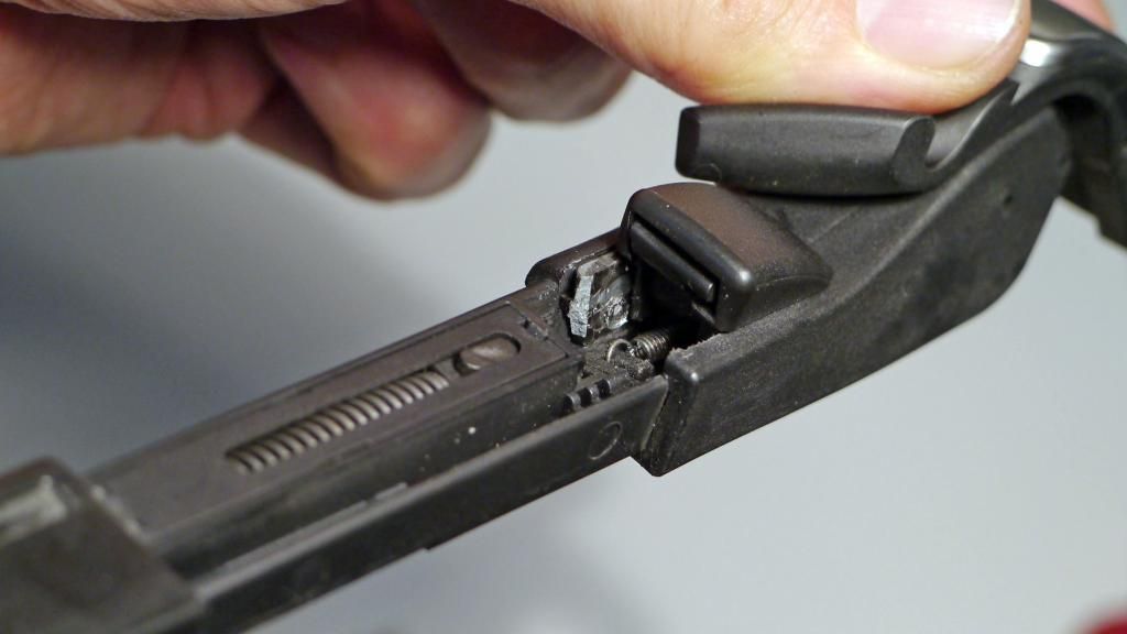

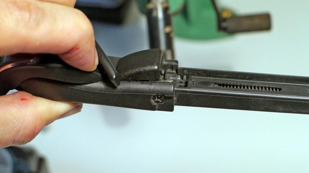

    Il porgicintura dell'E92 può essere riparato definitivamente inserendo una piccola vite che blocchi l'elemento metallico e impedisca che questo possa scorrere in avanti.
    La vite deve essere lunga circa 7mm e non deve oltrepassare la parete interna dell'elemento metallico. La molla che agisce sull'elemento metallico può anche essere eliminata.

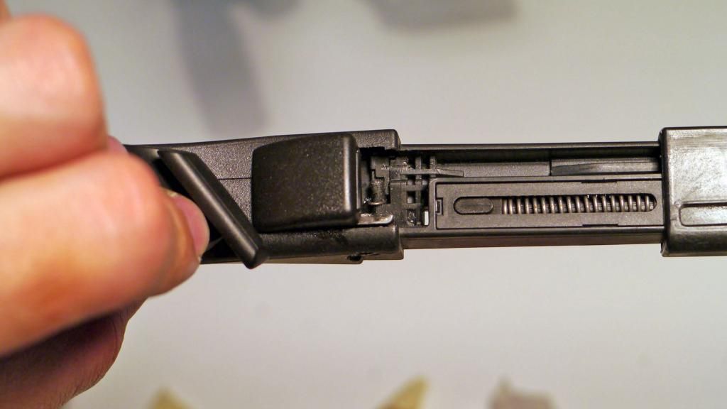

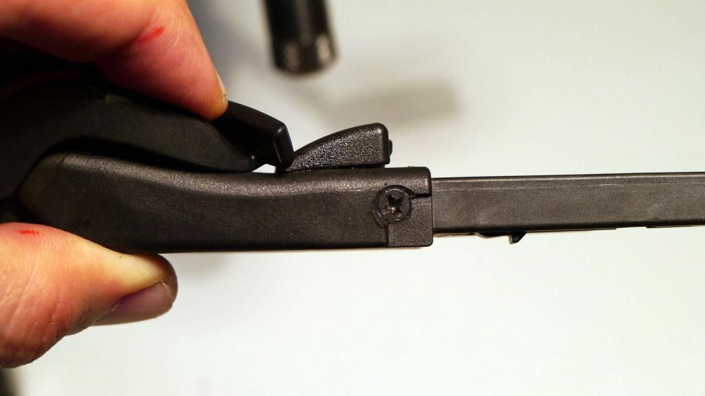

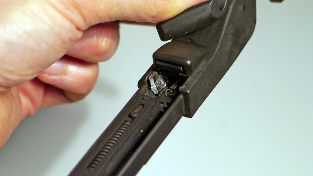

    Ho avuto anche io questo problema. Prima al porgicintura del passeggero ( e me ne sono fregato per un pò), poi anche al mio del guidatore e in quel momento ho deciso di intervenire.
    Io ho tolto il pezzettino di metallo rotto e la molla annessa ma non ho messo ne vite ne colla sul pezzetto in metallo che rimane dentro e fa (avanti e dietro). Quello che si vede in queste foto . Il risultato è che funziona lo stesso e anche molto bene. Ho fatto questo intervento circa 15 giorni fa e ancora funziona tutto perfettamente
