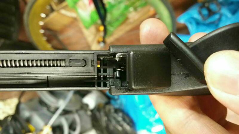

    Anche a me la stessa cosa gancino di ferro rotto,più rimozione molla di ritorno.
    ha ripreso a lavorare... con zero euro spesi.
    ecco le foto:
    [​IMG][​IMG]
