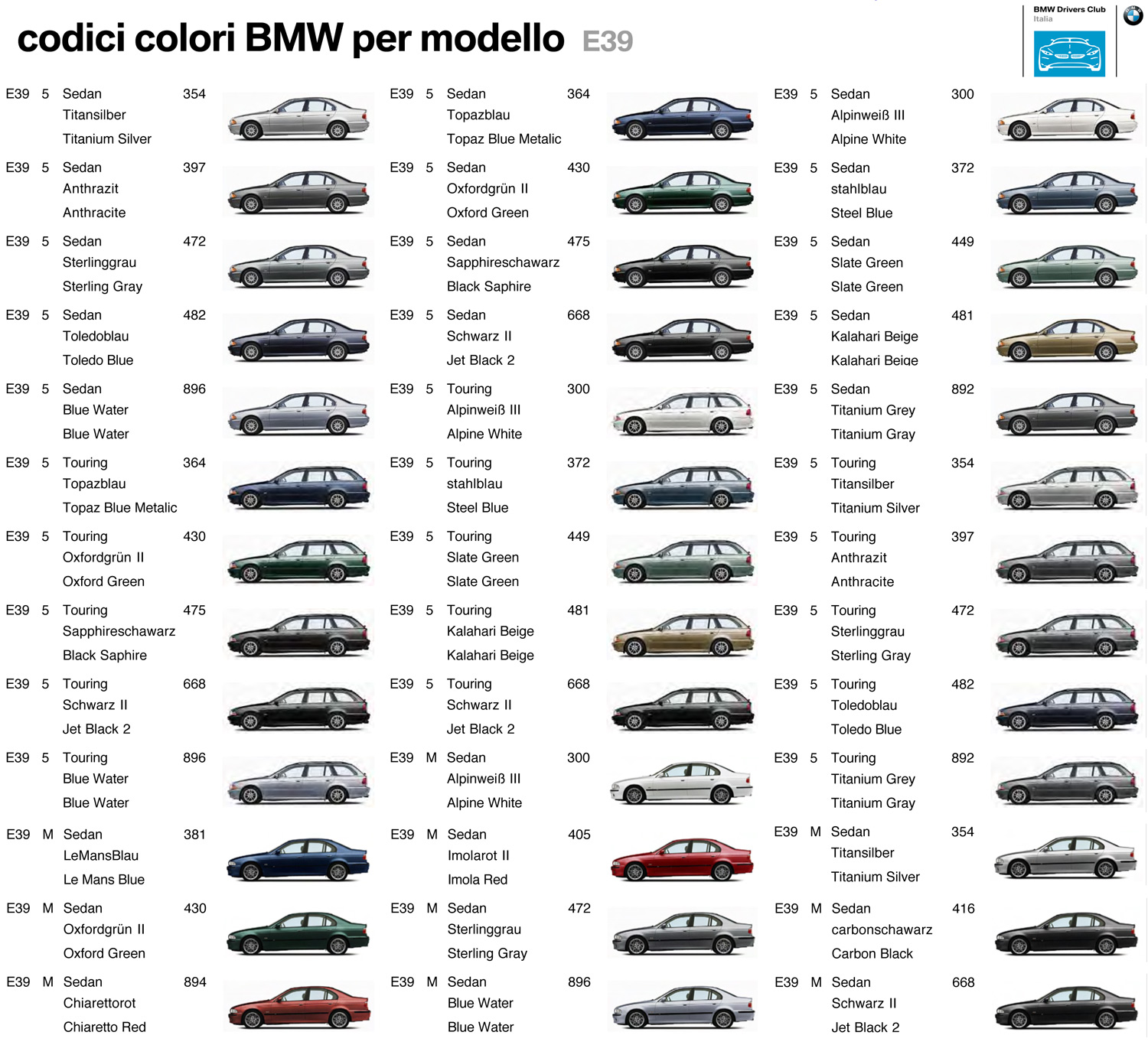

    una domanda..l'auto in firma è la tua?..se è del colore che dico io è la 3à che vedo..un verde particolare..sai x caso che nome ha quel verde nel catalogo??

    mi permetto di rispondere . . non e' verde ! e' nera !
    il verde che dici tu si chiama oxford green . .
    piccolo ot :[​IMG]

    grazie sr...quante rep vuoi ?:mrgreen:
    quì dalle mie parti di orxford green ne ho vista una touring vicino velletri..parcheggiata vicino a un cancello..che sembrava abbandonata..ed ero tentato di sapere di chi fosse per prenderla..
    e poi ho visto una sedan sempre oxford incrociandola vicino casa mia...il colore oltre che elegante è molto particolare..e fà pensare al british racing un pò..
    guardando la tabella dei colori che sono unici per la bellezza..io comprerei tante e39 ogniuna per colore..:biggrin: tanto sono belle..
    ragazzi e39 tutta la vita!!

    riguardo i colori i miei preferiti sono il grigio titansilber,i neri, e il blu lemans !

    rigurardo alla possibilità di poter ipoteticamentew scegliere sulla tabella colori e39..l'imbarazzo e molto..a parte i silver abbastanza comuni..sceglierei i colori più rari.. i più papabili
    kalahari..rosso imola..sthal blau...slate green..grigio titanio..blue le mans..e blù topazio..
    ovviamente è sott'inteso che ci siano due esemplari sia sedan che touring..
    bè io sarei pronto a scommettere una bella somma che due esemplari uno touring e uno sedan perfettamente riverniciati con due colori diversi scelti quelli che ho elencato..se parcheggiati fuori un grand hotel oscurerebbero per classe e bellezza tranquillamente una classe s da 200k che un'audi 4x4 della stessa fascia..di prezzo..
    gli interni ovviamente rigorosamente in pellame BMW..
    fine OT..

    ...ah dimenticavo in quella tabella manca un colore...
