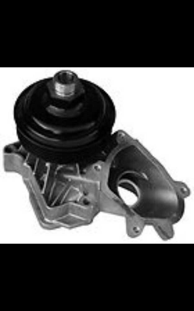

    Per chi fosse interessato in' preso pompa dell'acqua in concessionaria ma ho sbagliato codice e' sono in possesso di pompa per cambio automatico per chi forse interessa o.

  4. nivola
    nivola Top Reference
    19.143
    11.727
    6 Aprile 2008
    موليز
    Vado un attimo OT (ma neanche tanto), approfittando di questo post di [MENTION=19345]mike.[/MENTION] :non sapevo che le pompe sono differenti per il cambio manuale ed automatico. Chi sa spiegarmi la differenza? Ringrazio in anticipo ;) /emoticons/wink@2x.png 2x" width="20" height="20" /> Fine OT (relativo)

    Molto semplice La nostra e' semplice quella che ho preso ha so dato esterno sulla girante che tocca sulle paratie del raffreddamento monta uguale dovrei segare via il dado ma mi spiace e' nuova originale pagata 120 piu IVA La do a chi serve per 90

  8. Grazbazz
    8.063
    651
    18 Agosto 2011
    80.090.533
    Hai una foto per capire la differenza?

    Prese su internet questa e cambio manuale
    Questa invece cambio automatico
    Quel dado filettato e' La parte di troppo
    Inviato dal mio GT-N7000 utilizzando Tapatalk

  11. Grazbazz
    8.063
    651
    18 Agosto 2011
    80.090.533
    Ha un fissaggio in più, io lo taglierei via e saresti apposto.

    Ecco, quel dado in più non mi spiego: cioè, vorrei capire a che serve in quelle col cambio automatico? Cosa c'entra la pompa acqua con le differenti tipologie di cambio. Mah...:-k:-k

    Infatti strana sta cosa... ma dove sbatte?

    Sulle alette dietro al radiatore ora mi informo e ti dico.
    Si dovrei tagliare con Un flessibile ma non piacciono sti lavori.

    Allora ho chiesto , al dado e' collegato il giunto vischioso della ventola di raffreddamento mentre sulla mia il controllo e' elettronico .

    Ahhhh, ora è tutto chiaro!
