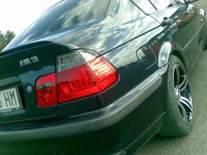

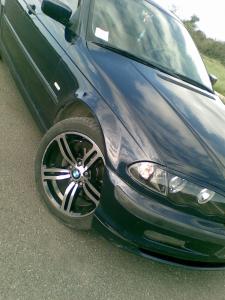

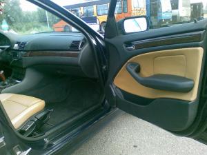

    considerando ke era originale, si vedeva il marchio bmw, ha fatto 140.000 km non penso ke qualcuno prima di me a 80.000 o a 100.000 l'abbia cambiata mettendola originale, avrei trovato altre marche, quindi deduco ke sono stato il primo... e sono pure felice perkè quando uno compra un'auto usata non sa mai i km effettivi perkè li scalano sempre, ragà vi posso dire ke ho messo olio 0-30 castrol e non se lo è mangiato per niente, ho avuto modo di conoscere il carattere e l'onestà di ki me l'ha venduta e non posso lamentarmi, la pompa dell'acqua è stata una conferma...
    la makkina qui in foto si vede ke ha 10 anni?
    del motore non mi lamento, anzi... comincio ad esserne certo ke ho davvero 140,000 km e io ke pensavo, secondo un meccanico ke la controllò prima di farmela comprare, ke avesse 200,000 km scalati...

    Bella! però la scritta M3 [-X
    Che doppio din monti?:wink:
