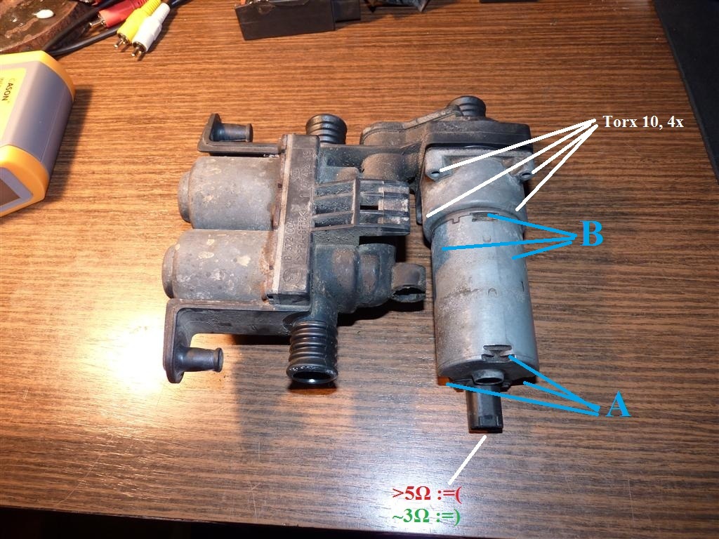

    ciao ragazzi riapro la discussioni perchè ho la pompa ausialiaria (diagnosi bmw scanner) che non va esce aria fredda premendo il pulsante rest
    devo procedere al controllo col tester per vedere se il motore è in corto e magari revisionare le spazzole perchè comprarlo nuovo costa 200 euro!!!!!
    intanto cercando qua e la ho trovato qualcuno che l'ha già fatto (grande internet e tanta pazienza di ricerca)
    posto link della discussione
    http://foorum.bmwclub.ee/viewtopic.php?f=75&t=137982
    e una foto:
    vi terro aggiornati appena fa un po meno freddo smonto tutto e provo.....dovrei chiedere all'utente che modello di spazzole comprare cosi da fare il lavoro tutto in una volta....sapete in che lingua parla?? e
    grazie

    Aggiornamento
    Sostituito tutto il gruppo valvole comprensivo di pompa elettrica con un'altro revisionato da ebay.de per 40 euro totali
    adesso vedro' di revisionare il mio vecchio pezzo e rivenderlo

    aggiungo....
    oggi ho testato il mio vecchio gruppo valvole.....a parte che il motore ha l'avvolgimento interrotto quindi è andato...
    ho trovato anche una delle 2 elettrovalvole di regolazione del flusso acqua che non chiudeva (sono normalmente aperte)
    ecco perchè in estate con il climatizzatore acceso impiegavo ad avere fresco in macchina, rimanendo aperta, l'acqua calda circolava nel radiatore interno anche d'estate
    non vedo l'ora di testarlo in estate!
