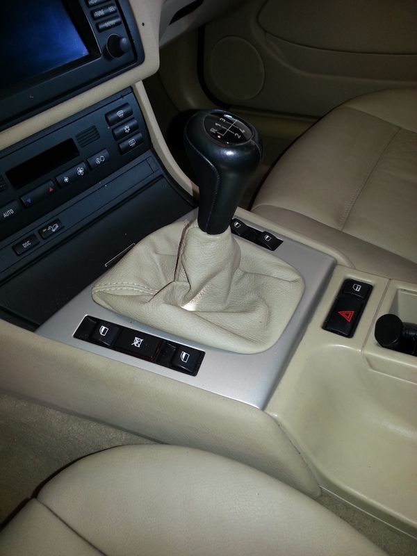

    Montato il pomello ///M corto.
    E' più corto di circa 2 cm. Ho anche già accorciato di circa 1,5 cm la leva originale.
    Pomello originale con leva non modificata
    image hosting
    Pomello originale con leva più corta di 1,5cm
    hostare immagini
    Pomello corto ///M con leva accorciata
    free image upload
    upload immagini

    Pomello cambio corto ///M e leva accorciata
    Vorrei farlo anche io...provato sul 1er di un amico e devo dire che come manovrabilità e a sensazione,e superiore a quello stock
  5. Germano1000
    Germano1000 Amministratore Delegato BMW
    2.721
    57
    14 Luglio 2008
    32.756
    BMW 330xi touring E46 ///M
    Avevo fato dei test prima di prendere questo pomello corto. Avevo tagliato il pomello originale togliendogli 2 cm, rendendolo lungo come l'///M e con la leva con meno 1,5 cm andava bene anche col bracciolo giù. E alla perfezione col bracciolo su. Ammetto che ho accorciato la leva perchè montare uno short shift sulla mia che è 4x4 sarebbe stato un vero film, avrei dovuto smontare tutta la trasmissione e parte del cambio. Quindi ho preferito accorciare la leva.
    Bilancio della leva meno 1,5 cm e pomello originale buono.
    Bilancio della leva meno 1,5 cm e pomello ///M con meno 2 cm molto buono.
    Entrambi utilizzabili con e senza il bracciolo
