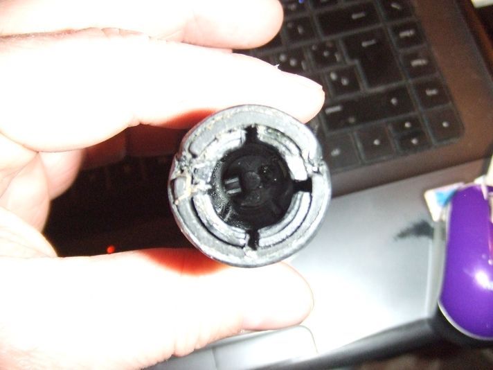

    dalle foto ( fatte al volo adesso :lol: ) si vede la plastica interna ridotta mele , inoltre infondo al pomello manca un dei 2 denti che si incastrano alla punta dello stelo .

    Pensavo peggio.
    Metti la millechiodi o acciaio liquido (non si sbriciolera' al contrario della colla), testati entrambi :D /emoticons/biggrin@2x.png 2x" width="20" height="20" />

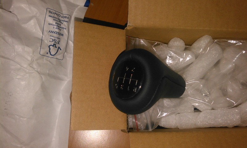

    ultimo aggiornamento, questa volta ho deciso di comprare un pomello nuovo, scartando l'idea di tentare di nuovo la riparazione di quello vecchio ,
    ..credo che prenderò questo : http://www.ebay.it/itm/251508465777
    ma ho qualche dubbio che non sia in vera pelle , che dite ? qualcuno ha già avuto modo di comprarne uno uguale ?

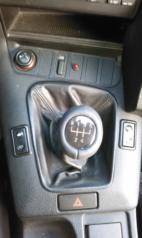

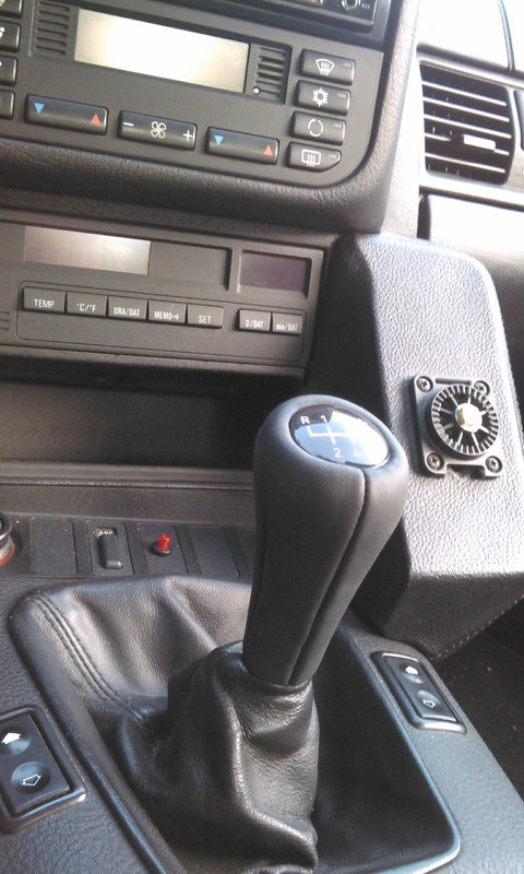

    buona anche la sensazione al tatto , ma ha un difetto però , peccato che una volta fissato allo stelo non risulta perfettamente allineato e punta leggermente verso la parte destra ..

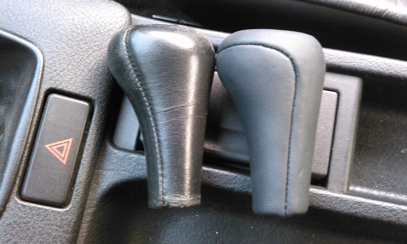

    Il colore è normale, è tutto il resto che ha una patina d'usura. Pian piano luciderai anche questo :D /emoticons/biggrin@2x.png 2x" width="20" height="20" />

    buona tra 17 anni sarà come tutto il resto :lol::lol::lol:
    tutto sommato questo pomello non ha la qualità di quello originale ma è comunque buono , compreso di spedizione ho speso 24,50 euro , direi che ci può stare come alternativa , poi vedremo anche se dura o si spella subito .
