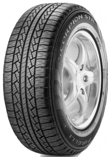

    Ho provveduto a montare all'inizio dell'inverno sulla mia X3 2000 d quattro Pirelli Scorpion STR 235/55SR/17 M+S con l'intento di avere sia un'ottima gomma per l'asfalto che per la neve visti i treni precedenti montati ed inappuntabili per efficienza, durata e costo (?!). Preciso che l'Autostrada dei Parchi che abitualmente frequento, per intenderci la A24 e la A25, richiedono (aggiungo giustamente) dalla metà di novembre sino ad aprile l'utilizzo dei pneumatici da neve o le catene a bordo. Ad ogni minaccia di neve alle entrate dei caselli, pattuglie di Polizia controllano gli pneumatici e chi non è in regola non viene fatto entrare. Il giorno in cui mi sono trovato ad avere necessità di recarmi a Roma, al casello di Pratola Peligna una pattuglia della polizia autostradale ha controllato le mie fiammanti gomme nuove OMOLOGATE per la neve e....... lei non ha gomme termiche e non può entrare!!!! Un BMW XDrive, il meglio del meglio, una delle mie poche certezze della vita, vanificate in meno di 10 secondi. Ma allora, DOMANDA, con le M+S si entra o non si entra in Autostrada? Sono o non sono omologate per la neve? Il poliziotto da me interpellato ha semplicemente risposto che non essendoci la montagna appuntita impressa sul fianco della gomma non poteva essere una gomma termica. Non mi dilungo nell'elencare tutto quello che ho risposto.......=D>

    infatti le str non sono da neve, hanno la dicitura m+s solo per omologazione della misura specifica, come le good year wrangler a/t o le falken st/z01 o le michelin pilot sport in certe misure bislacche tipiche da suv UHP.
    ma non hanno disegno da neve, non hanno mescola termica, battistrada invernale, e se guardi per bene non avranno neanche il simbolo delle termiche, ovvero il simbolino con la montagna ed il fiocco di neve
    http://www.pirelli.com/tyre/it/it/suv/sheet/scorpion_str.html
    come vedi è annoverato come estivo/allseason, dal disegno del battistrada si evince che su neve non è granchè.

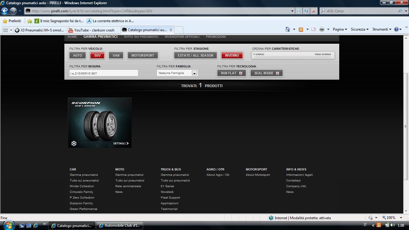

    come invernale nella tua misura c'è il pirelli scorpion ice and snow

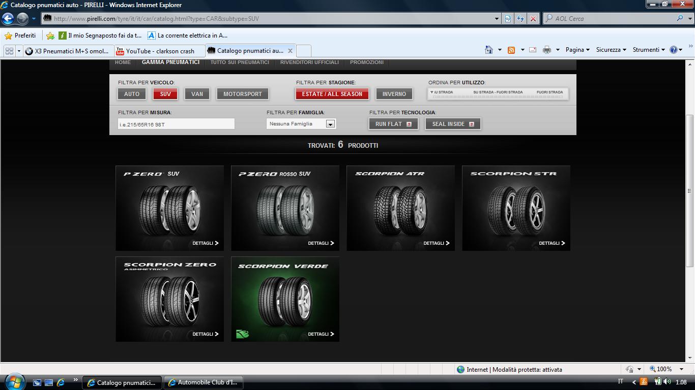

    come detto, anche la Pirelli stessa annovera le str fra le estive

    pirelli nella gamma SUV-invernale annovera solo le scorpion ICE & SNOW:
    le altre sono annoverate sotto la categoria "estive-allseasons"
