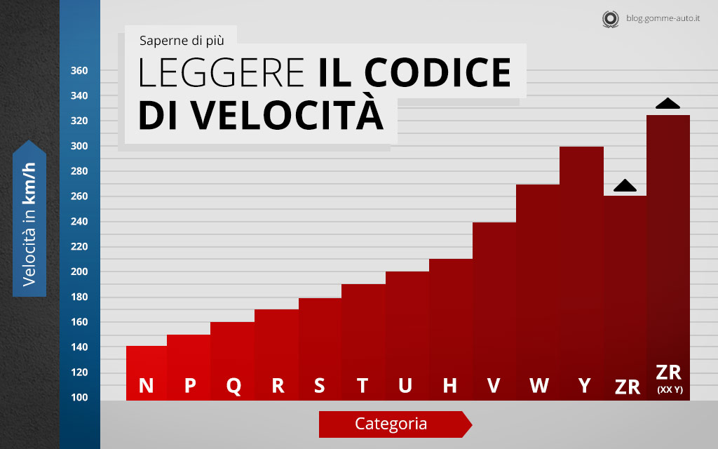

    Io le ho prese già quando ho ritirato la macchina... vivo ad Aosta xò! :wink:
    We we! Ci sento benissimo :mrgreen:. Volevo scambiare pareri con voi, il link che avevo postato prima era x RaffaGa che non ricordava che i 19" hanno spalla 45...
    L'altro delle ruote complete che hanno codice H nella tabella xò indica così
    [TABLE=class: data-table, width: 686]
    [TR=class: even]
    [TH=class: label, align: left]indice di velocità[/TH]
    [TD=class: data last]H - a 210 chilometri all'ora[/TD]
    [/TR]
    [/TABLE]
    x quello pensavo che andassero bene.:-k

    Comunque a guardare questa tabelle mi viene il dubbio che il codice H sia utilizzabile...
    A parte il costo elevato (e le Bridgestone che voi non gradite) ci farei 1 serio pensierino...
    https://www.gomme-auto.it/blog/importanza-del-codice-di-velocita

    Ho letto ma non sembra che dica questo e se mi è sfuggito chiedo venia :wink: ma l'ho riletto 2 volte, piuttosto dice che un codice inferiore è un rischio anche per un motivo semplice, esempio : se si incorre in un inverno non rigido e poi bastano delle belle giornate che a Marzo/Aprile sono anche possibili...con certe temperature l'invernale viene sottoposto a uno stress e a un calore, che non è solo quello della velocità massima, tanto nessuno di noi farà mai i 210 Km/h come indicato dal codice H ma appunto aumentando il codice ( in V ) aumenta principalmente la sicurezza e la "guidabilità" della vettura. Per questo motivo non vedo perché si dovrebbe scendere addirittura di due. Quello che vorrei ribadire è che non interessa tanto la velocità max di un codice (irraggiungibile il più delle volte) ma la maggior sicurezza che può offrire perché appunto testato in condizioni estreme più severe.
    La tabella poi non dice niente sono solo indicati i codici con le relative velocità max.
    Noto che si sta cercando di "tirare" le regole a che pro poi...andare a cercare solo quello che può o meno avvalorare una certa personale teoria boh...fate come volete e come vi detta la vostra coscienza, la mia dice V. :mrgreen:
    Cito una parte del tuo link. e a me basta quello che è riportato sotto per non aver dubbi di sorta, sono poi io che giro con l'auto non un codice.
    I pneumatici con indici di velocità più elevati hanno una spalla laterale più rigida che consente loro di avere prestazioni migliori in frenata e tenuta di strada.

    Indice di velocità
    L'indice di velocità è un codice alfabetico che corrisponde alla velocità massima alla quale un pneumatico può viaggiare.
    Per conoscere il vostro indice di velocità, vi basta leggerlo sul fianco di uno dei vostri pneumatici e confrontarlo con la tabella degli indici di velocità.
    Attenzione
    • È vietato montare un indice di velocità inferiore a quello dei pneumatici montati in origine sul veicolo o a quello raccomandato dal costruttore. In compenso, è possibile montare un indice di velocità superiore.
    • D'inverno, è possibile montare un indice di velocità inferiore (di una lettera) ai pneumatici estivi. Per esempio, se sul veicolo sono montati pneumatici estivi con indice W, si potranno montare pneumatici invernali con indice V, ma non con indice H.
    • I fabbricanti applicano questi indici di velocità per pneumatici in buono stato.
      Questi indici non si applicano più se i vostri pneumatici sono danneggiati (rigonfiamento o taglio), sottogonfiati, sovraccarichi dal peso o riparati.
      Gli indici di velocità sono stati definiti per le autostrade senza limiti di velocità in Germania o per i circuiti di velocità. A seconda dei diversi indici di velocità, i pneumatici si scaldano meno e si deformano meno e sono più performanti a velocità più elevata.
      Attenzione, anche se i pneumatici che montate hanno delle capacità molto superiori ai limiti di velocità, nessun fabbricante raccomanda l'utilizzo dei pneumatici a velocità non autorizzata.
      Notate che per i pneumatici che hanno un indice di velocità (Z), l'indice è compreso nella descrizione del pneumatico, cosa che spiega la denominazione 'ZR'.

    la velocità non c'entra niente....in teoria potresti prendere anche delle U che vanno ai 200 km/h, o le T che vanno fino ai 190 km/h ("tanto non ci arrivo....")
    è il codice della strada che dice così..
    sono 2 pagine che se ne discute....poi oh....se non non siete convinti amen.....siamo in un paese libero, per me se volete potete montare anche delle Q....
    se poi però prendete la multa o (peggio) fate un incidente e l'assicurazione non vi copre perchè avete delle gomme fuori norma.....non venite poi a piangere sul forum

    Io oltre ai 19 ho anche i 205 H che non vedo sulla foto postata...
