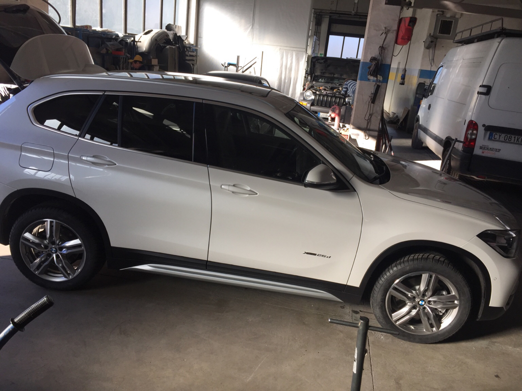

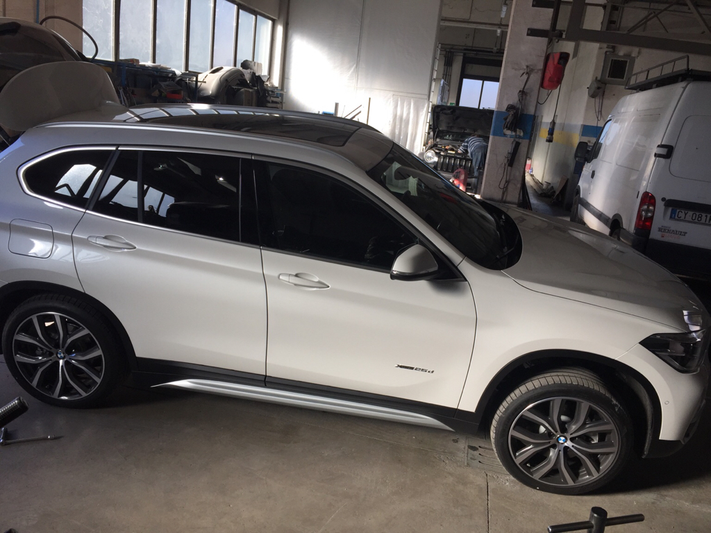

    Prima…
    E dopo…

    Meravigliosi!!
    Complimenti, 90 minuti di applausi!=D>
