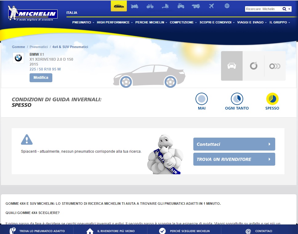

    Beh la Cross Climate è una spanna sopra a tutte le altre 4 stagioni (Goodyear permettendo), per molti sarebbe la soluzione ideale.
    In famiglia abbiamo un "muletto" trattasi di una Peugeot 206 che monta delle Kleber 4 stagioni e gli utilizzatori ne sono tutti soddisfatti, premetto che è un'auto che non precorre autostrada ma solo alta pianura o meglio collina e dove si può incontrare anche delle salite di un certo impegno e l'auto si è sempre difesa con onore in qualsiasi situazione estiva, invernale, pioggia, neve. Come premesso è un'auto di servizio che si usa per piccoli tragitti in paese e zone limitrofe (ottima per i centri commerciali).
    Curioso il Gommaio Michelin che propone il Cross Climate che nel cerchio da 18" a listino ha solo di un 225/40...](*,) non male poi sarebbero i 69 dB dichiarati.

    Bravo RaffaGa, ottimo spunto. Io personalmente sono molto dubbioso sulle CrossClimate, benché in altra sede abbia elogiato Michelin x le Alpin A4.
    Come ha giustamente sottolineato Giaben non ci sono ancora x l'X1... quindi cambia idea e gommista! :mrgreen:

    È vero...eppure anche io ho dato una sbirciata al listino e le 225/50 c'erano eccome (anche se come 99v). Avrò guardato male oppure il tipo è andato a leggere anche lui la riga sbagliata nn accorgendosi che il 50 nn c'era.
    Nn vorrei mai che proponendo le climate nn abbia in realtà avuto in mente le latitude che invece nella misura 225/50 ci sono!

    No, non ci sono mai state qualche tempo fa qui nel forum scambiai qualche battuta con un utente che non ricordo il nome proprio sulle Cross Climate e controllai il sito e veniva fuori la schermata come a Joe981 e nell'occasione mi lessi tutto quello che si scriveva su quella gomma.
    La nostra è una misura molto poco diffusa e alcuni costruttori la saltano proprio, anche se Michelin visto la grandezza dell'azienda dovrebbe inserirla prima o poi.
    Ma per ora la gomma è riservata alle auto medio/piccole non vorrei che i risultati che ottiene siano anche molto influenzati dal rapporto peso/potenza.
    Poi magari il sito Web di Michelin non è mantenuto aggiornato e il gommaio ha altre informazioni dalla casa. Ma se ciò non fosse sarebbe da "radiare" dall'albo...:mrgreen:
    Ma io sono molto critico contro la scarsa professionalità e la superficialità di certe "aziende" del settore, in questo caso doveva fare 2 cose leggere il libretto e scorrere un listino... questo è un lavoro che può fare anche uno stagista dopo una settimana...:mrgreen:
