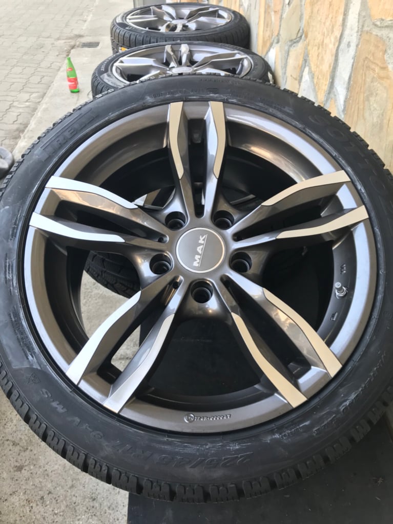

    Arrivati![​IMG]
    Appena li monterò alla belva, vi posto le foto della macchina completa!

    Bellissimi cHe modello sono ? Presi direttamente dal gommista ?
    Prezzo gomme +sensori + cerchi ?
