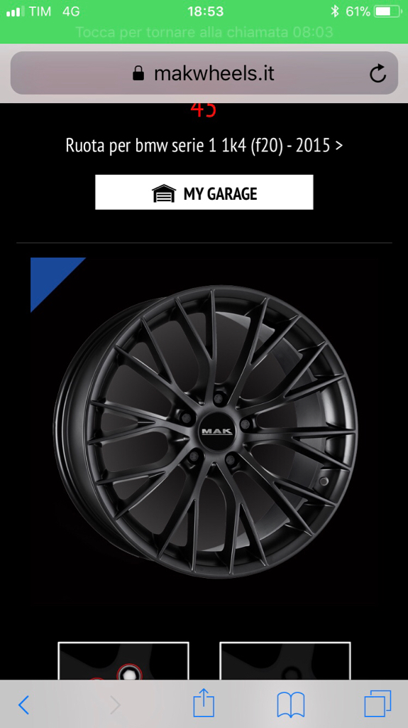

    Sono veramente in menata nn so se prenderli neri o gun metal.....consiglio? Pollici 17, ricordo[​IMG][​IMG][​IMG]

    Secondo me il nero rende meno!

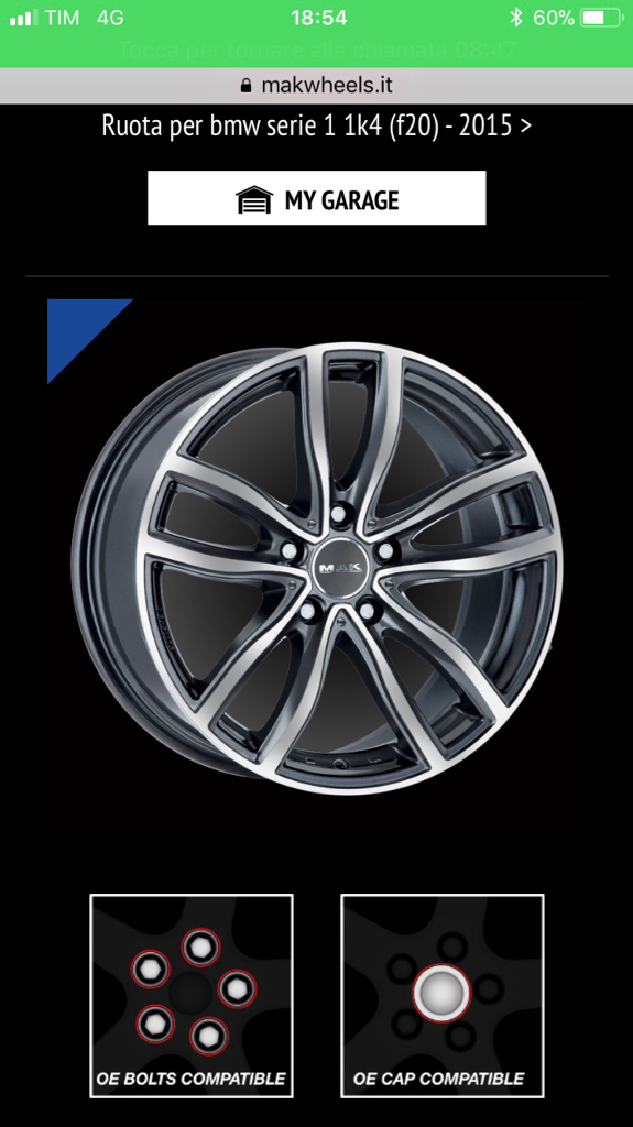

    Allora domani vado a ordinare e credo di aver deciso 17 pollici, Pirelli e i cerchi questi[​IMG]
    Nn rft e con sensori, spesa 1100

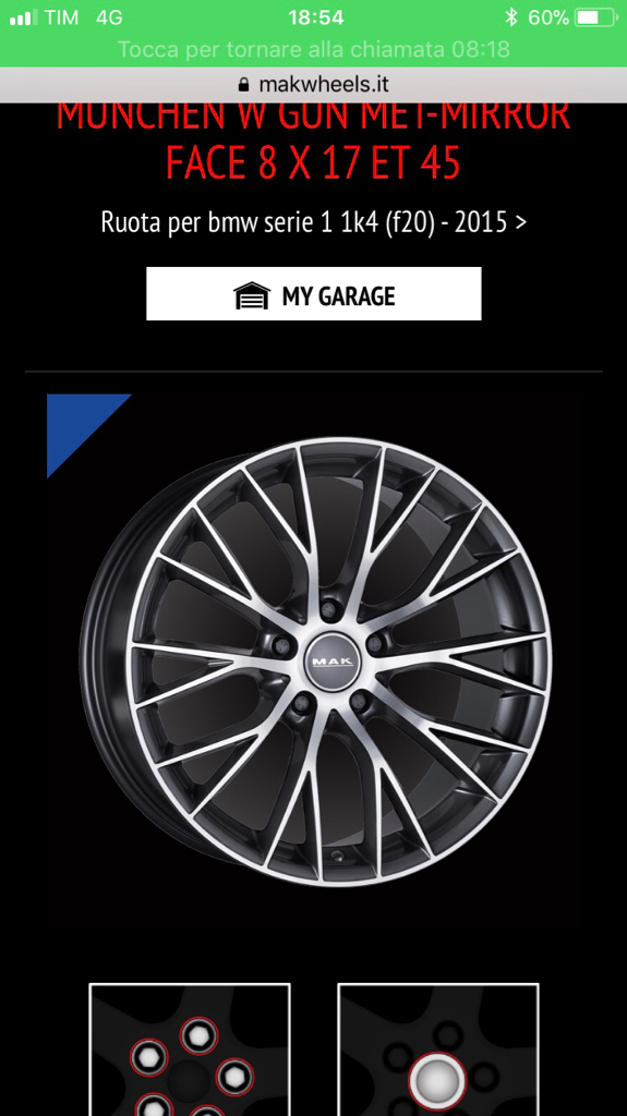

    Anche io ho scelto i Mak, ma i Munchen gun Metal. Ora il pensiero è: cerco 4 sensori di pressione cinesi oppure ne faccio a meno? Qualcuno ha avuto esperienza in merito? I sensori cinesi funzionano a dovere? Come si "agganciano" al sistema? Senza rompe tanto le balle?

    Munchen è? Sono davvero indeciso proprio su quelli! Per i sensori ti servono, se no ad ogni accensione la macchina ti da l’alert! Cinesi? Nuuuu
