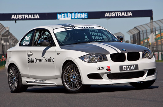

    non è mai stato considerato per il semplice fatto che guidiamo delle BMW :) /emoticons/smile@2x.png 2x" width="20" height="20" />

    e questa cosa sarebbe ? :razz:
  15. scarfacetheflame
    4.571
    341
    15 Settembre 2010
    70.642
    un auto da pista ;) /emoticons/wink@2x.png 2x" width="20" height="20" />

    il mondo è bello perchè avariato, a me piace il soft tuning e ho volutamente evitato di allegare BMW super tunizzate che avrebbero urtato la vostra sensibilità, ma non puoi dire che non esistono ;) /emoticons/wink@2x.png 2x" width="20" height="20" />
    io osservavo che non si trovano esempi di utilizzo in quel senso (tra l'altro non solo su BMW) e per realizzare una macchina come quella che ho postato sarebbe comodissimo e facilissimo
    però ammetto che nel panorama automobilistico siete i meno propensi al tuning :) /emoticons/smile@2x.png 2x" width="20" height="20" />
    figurati che per il 318 ero indeciso tra questi due colori :lol:
