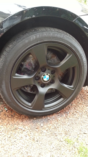

    Ciao a tutti, questi sono i lavori realizzati da me in questo weekend, considerando che era il mio primo approccio con il plastidip direi che è venuto un ottimo lavoro!
    Risultato dopo la seconda mano
    Plastidippato anche le alette grigie caratteristiche delle LCI
    Risultato finito della scritta dopo aver tolto tutto il plastidip in eccesso
    Risultato finito sui cerchi
    Specifico che i cerchi sono stati verniciati senza smontarli dall'auto :D /emoticons/biggrin@2x.png 2x" width="20" height="20" />
  17. Grazbazz
    8.061
    642
    18 Agosto 2011
    80.090.533
    Buono, quasi quasi ...
  18. Il_Bardo_di_Monaco
    4.094
    596
    9 Giugno 2009
    165.066
    118d E87 Nazgùl Edition
    scritta e "baffi" ottimi!
