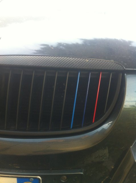

    Plastidip - lavori realizzati - idee di applicazione - suggerimenti
    [​IMG] buonasera ragazzi , in occasione (qualche tempo fa) del lavoro delle striscine sono andato lungo con il taglierino sciupando il plastidip, ho usato del diluente normale , ho rattoppato con altro plastidip ed ecco lavoro perfetto!
    Ora magari su altre superfici meglio non rischiare , ma nel mio caso tutto perfetto ! ;) /emoticons/wink@2x.png 2x" width="20" height="20" />

    belle le tre strisce.. con cosa le hai fatte?
  16. pasquale m
    6.225
    104
    23 Febbraio 2010
    20.245
    bmw 320d m sport step..
    Sono adesivi ritagliati dei colori m , più o meno! ;) /emoticons/wink@2x.png 2x" width="20" height="20" />
