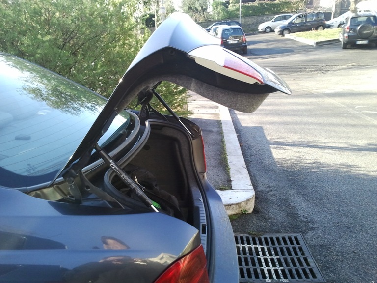

    Ho scattato una foto, eccola quà
    Come si vede è aperto effettivamente quasi a 3/4 (fino a quest'altezza bisogna accompagnarlo a mano) poi intervengono i pistoncini e il movimento continua in automatico, ma basta un centimetro più in basso di questa soglia ed il baule si richiude sbattendo.
    E' quindi normale??...certo non è molto comodo
