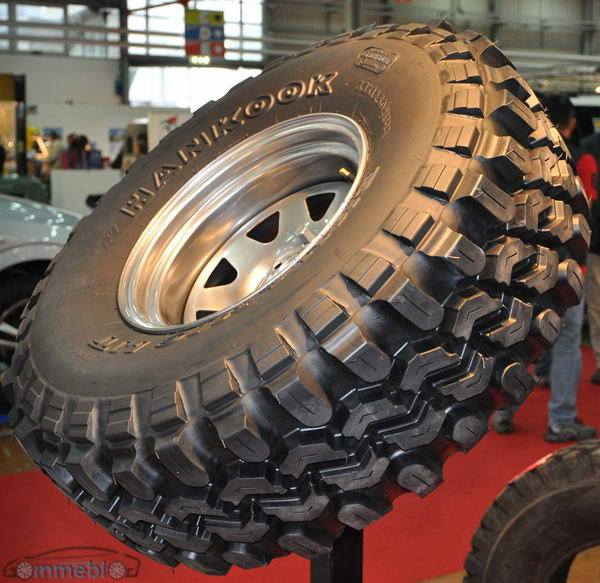

    forse con queste gomme però si viaggia piu tranquilli sul bagnato:
  19. teomat5
    teomat5 Primo Pilota
    1.221
    43
    26 Novembre 2007
    44.691
    varie ed eventuali
    con il wrangler e le bf goodrich mud terrain non lo senti l'acquaplaning, però viaggi costantemente senza aderenza sul bagnato
