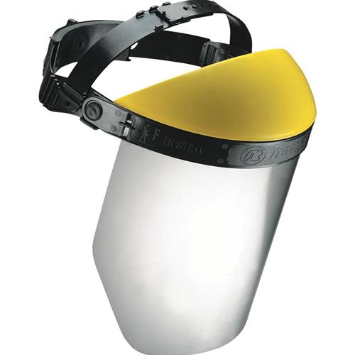

    Mettere una mascherina e occhiali protettivi, pulendo sposta molta polvere di freni nell'aria che e' meglio non respirare e far finire negli occhi.
    Io uso uno schermo protettivo che almeno non si appanna come gli occhiali, tipo questo, anche quando uso il flex per tagliare o faccio comunque lavori dove e' meglio proteggere viso e occhi.
