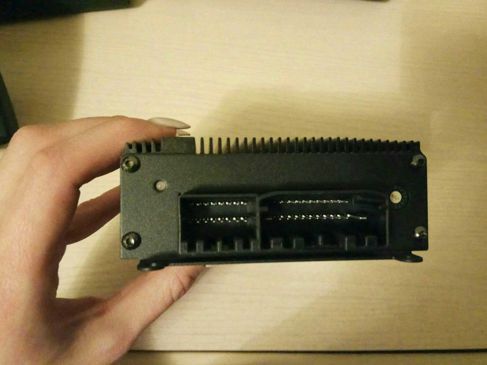

    Forse questa foto dà un'idea delle dimensioni

    L'impianto Hi-Fi è quello con i tweeter e l'ampli a 6 canali nel bagagliaio.
    Non esiste impianto originale con i tweeter senza amplificatore.
    Se non metti l'ampli devi codificare, altrimenti il suono è molto sbilanciato verso gli alti, in pratica senza tweeter impostano una curva di equalizzazione per fare in modo che la riproduzione sia giusta, ma il mid non riproduce gli alti come un tweeter, quindi li devono enfatizzare.

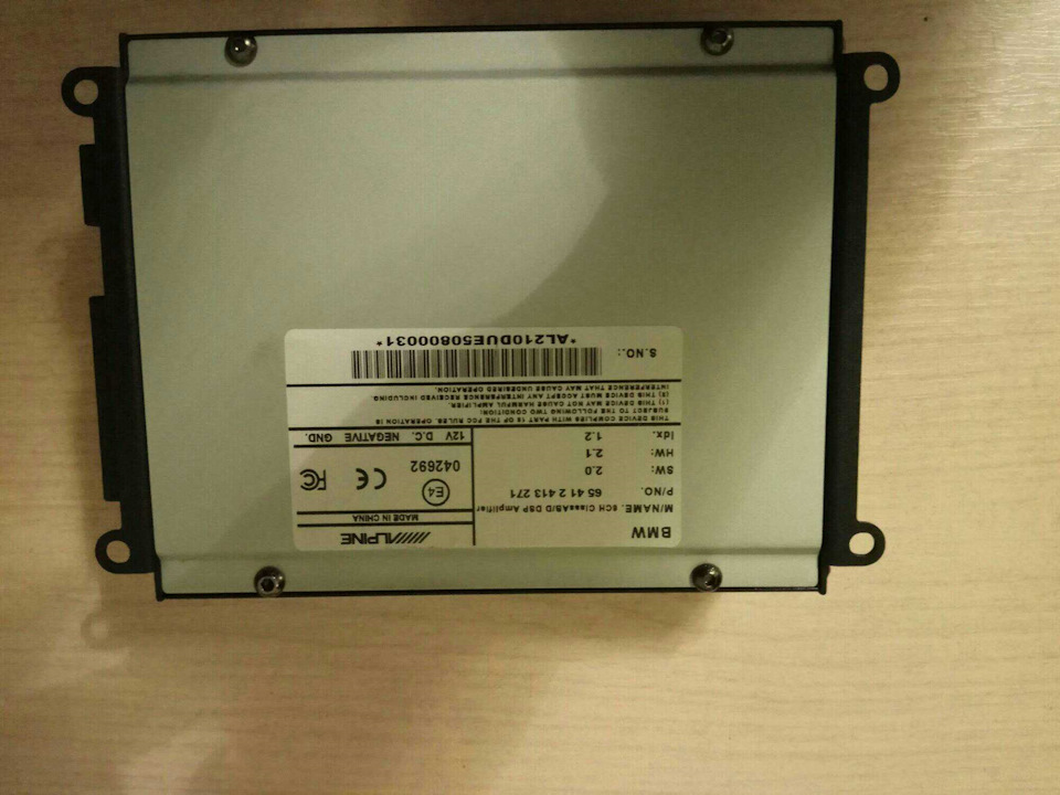

    Quello della foto che ho postato è dell'Alpine (PN 65412413271) e non dell'Hi-FI, ecco un'altra foto:
    Gli amplificatori HiFi ed HK hanno PN diversi:
