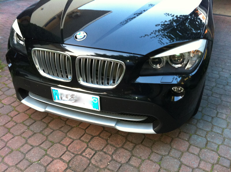

    Volevo condividere con voi alcune piccole modfiche interne ed estrerne che ho fatto alla mia X1:
    Profilo cromato aggiunto sul tunnel centrale

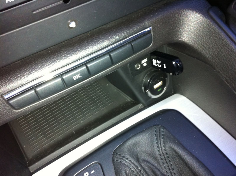

    Presa usb al posto dell'accendisigari
    modulo luci E90 LCI

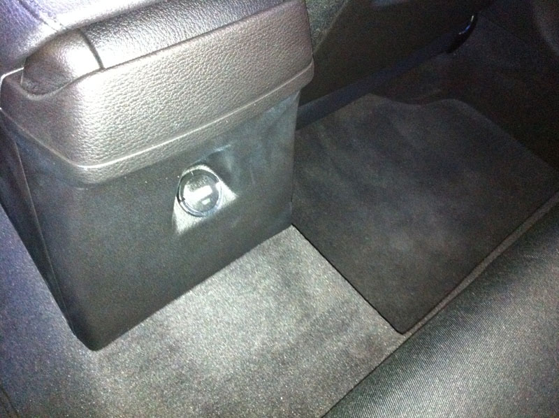

    Presa usb al posto dell'accendisigari posteriore
    Rene cromato

    Ma come funziona la presa usb ? E' collegata all'autoradio ? Se sì, che tipo di atuoradio hai ? E quello che si vede è un pennino usb?

    la chiavetta usb e' attacata alla presa usb della radio busniness per la riproduzione audio.
    Le 2 prese usb che ho aggiunto io funzionano solo da cairicatore/alimentazione cellulari,navi,ecc...

    Le USB le usi per ricarica iPhone etc vero?

    Si si :cool:

    La presa usb della business è stata montata in fabbrica o in post-montaggio ?

    La presa USB e' stata montata in fabbrica,il profilo cromato l'ho tagliato a misura io,ma lo trovi nei negozi di autoaccessori e' della 3m confezione da 1metro

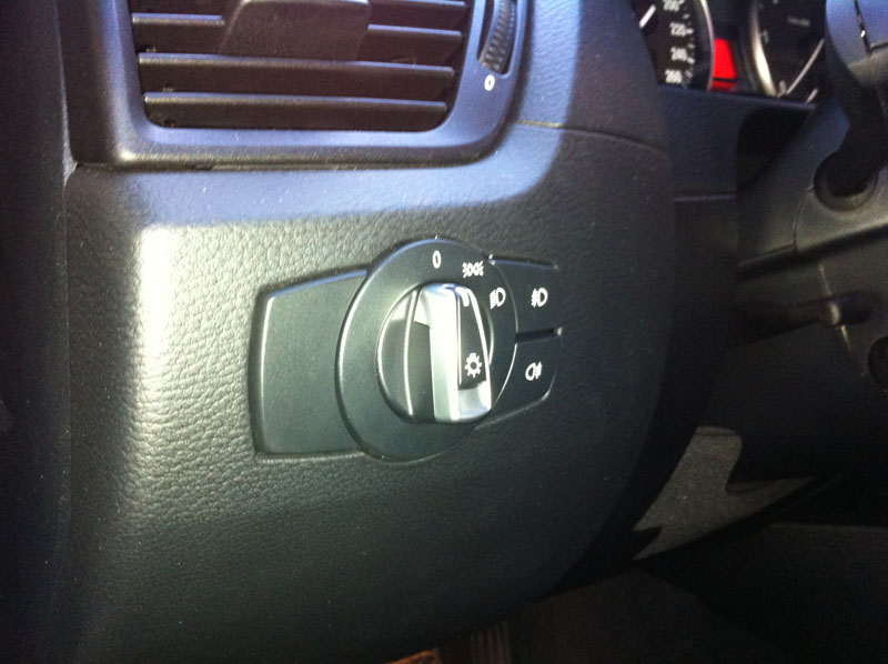

    Il comando luci l'hai semplicemente sostituito con quello della E90 oppure hai fatto qualche modifica?

    Per il comando luci ho comprato quello della e90 ho smontato la manopola e l'ho montata sul mio:cool:

    Mi riesci a spiegare più o meno come si fa?

    Io ho fatto cosi:
    Ho smontato la plastica posteriore dei due moduli(e' solo ad incastro con delle linguette), tolte le 2 schede elettroniche,per evitare pasticci/codifiche ecc .. ho preso la scheda elettronica del mio modulo e l'ho montato sul modulo nuovo.
    Ci vuole un po' di pazienza ma si rimonta il tutto il mondo abbastanza logico.
