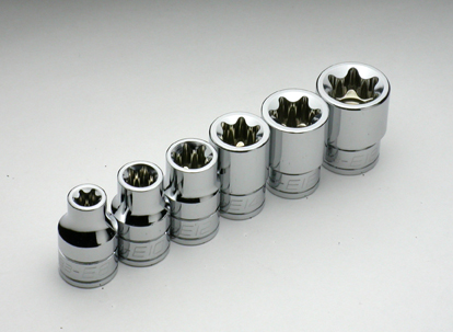

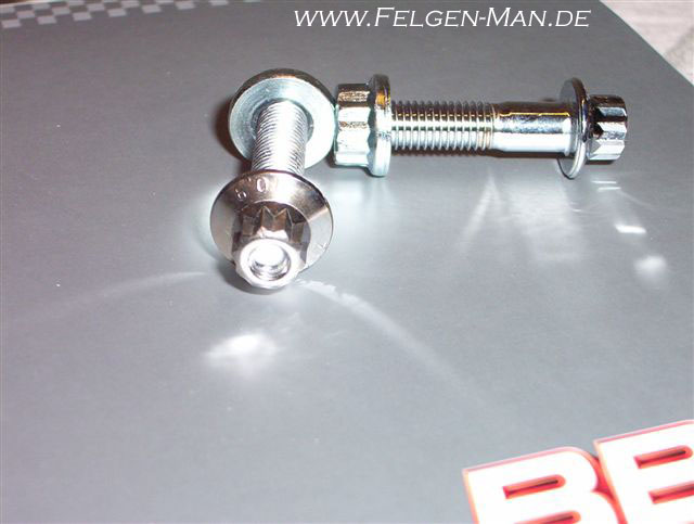

    sto cercando E12 è chiamato anche il passo comune meno fitto
    a te serve proprio il passo xzn
    trovo solo i maschi però, nessuna femmina...
    ecco ad esempio un seti con gli xzn anche femmina
    http://cgi.ebay.de/PROXXON-Spezialsatz-XZN-fuer-Vielzahnschrauben-23296_W0QQitemZ370216524118QQcmdZViewItemQQptZKfz_Handwerkzeuge?hash=item56329fd956
    anche quello da 12 che serve a te.
    cerca nei vari ebay, come tag xzn e cerchi foto dove ci siano le bussoile femmina.
    qualcosa si trova :mrgreen:

    quello postato da te è il RIBE!

    non ti ho capito, nel link di ebay mi sembra il passo corretto.

    Sembra una torx al contrario. Erano "di serie" con i rial?

    ed alla fine.. tutto si risolse.. tra poco uppo le foto.

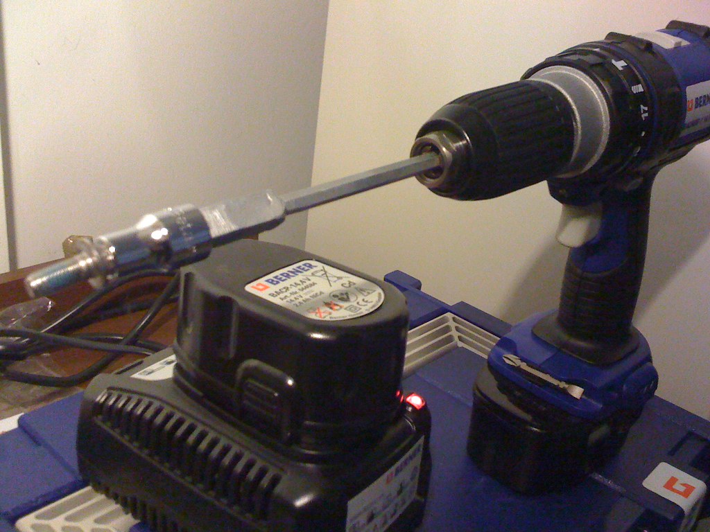

    la chiave dei dadi è una E12 (triple square) da 5/16 di pollice.

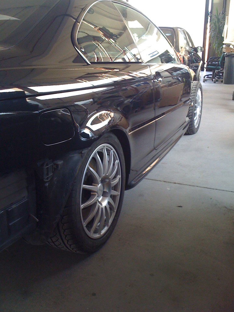

    fiancata sinistra
    fiancata destra

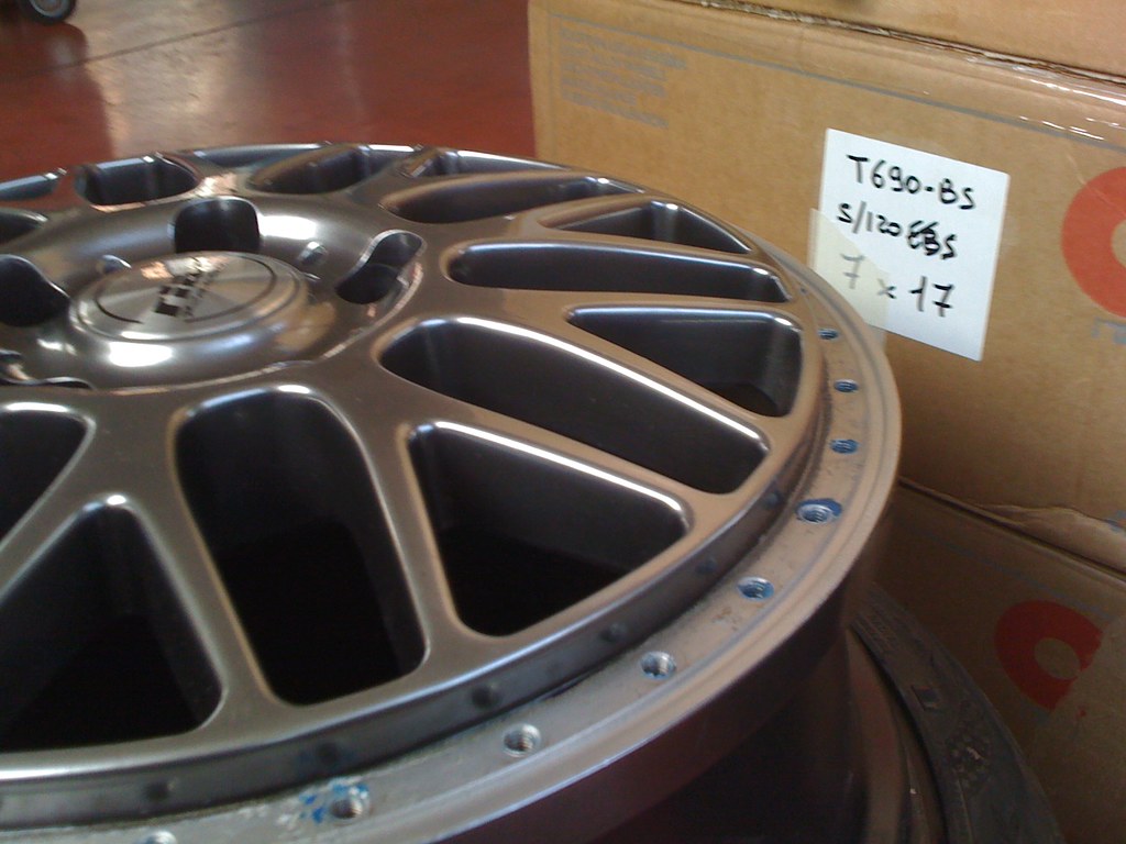

    l'utensile infame: avvitatore, adattatore autocostruito -> 1/8", bussola 5/16"

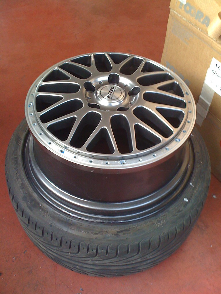

    ed il risultato tanto agognato..

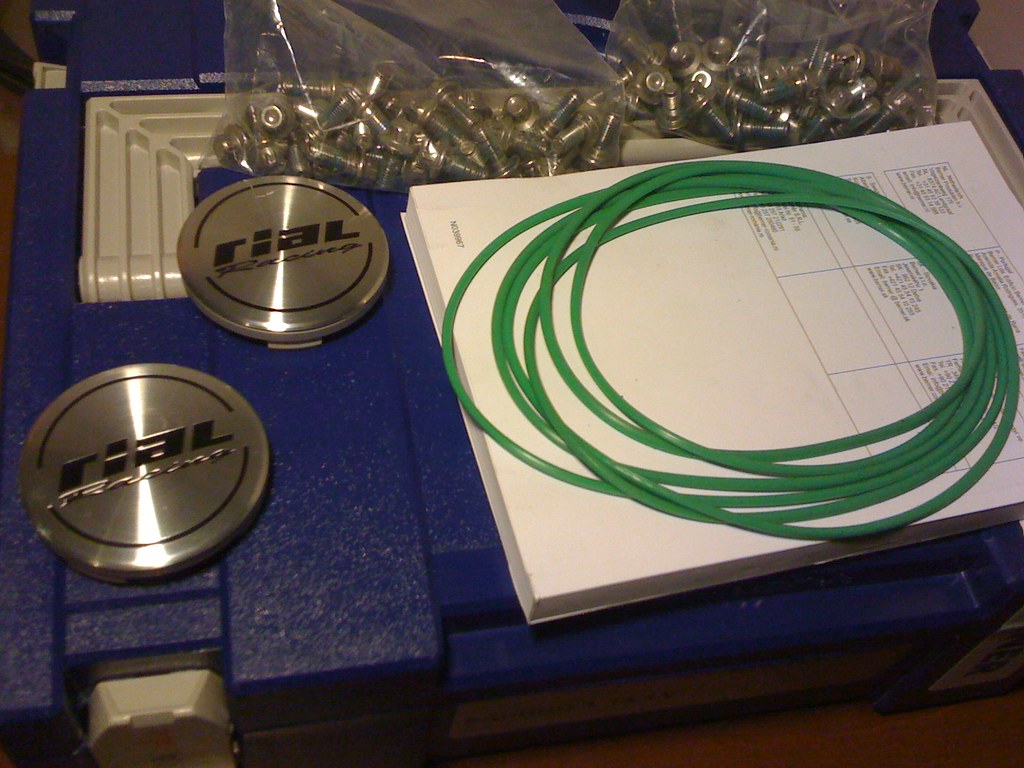

    ed il bottino del giorno:
    due cerchi smontati, due sacchi di viti, due valvole d'acciaio, due tappi centrali, ed i terribili O-Ring da 18" :D /emoticons/biggrin@2x.png 2x" width="20" height="20" />
