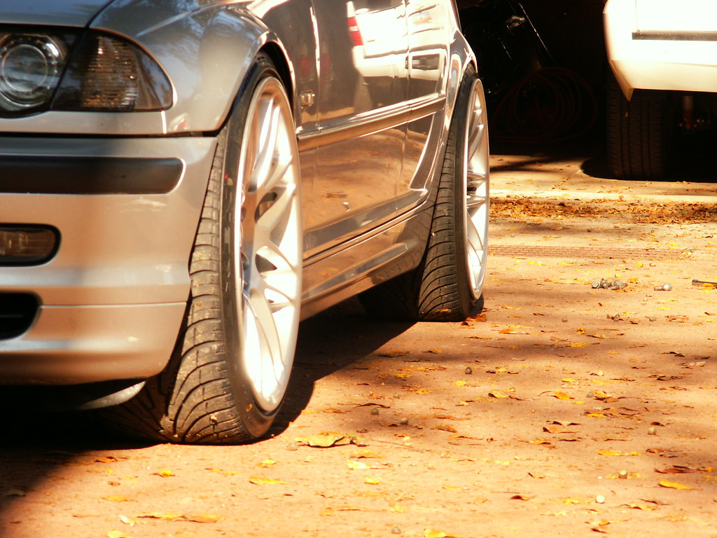

    585.157
    BMW 520 F11 M///
    E si e se poi arriveranno i cerchi dall'america mi sa che sarà da fare
  3. mc 007

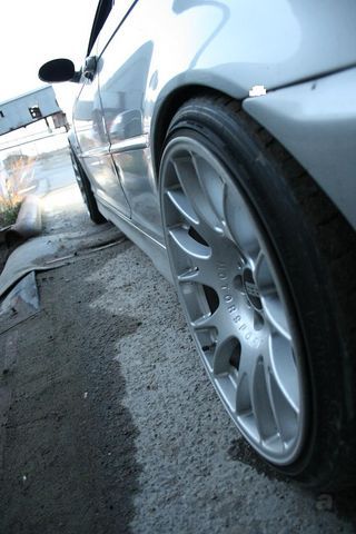

    un altro 10x19 ET20 in una non M coupè[​IMG]
    il battistrada è dentro, ma il cerchio è fuori.
    con una rullatina ai parafanghi la gomma striscia di piatto nel parafango senza distruggersi col bordo tagliente del parafango :mrgreen:
    la gomma stretta aiuta a portare dentro il battistrada e ad avere la spalla inclinata che interferisco poco col passaruota. l'assetto dev'essere tavola e la strade almeno decenti.
