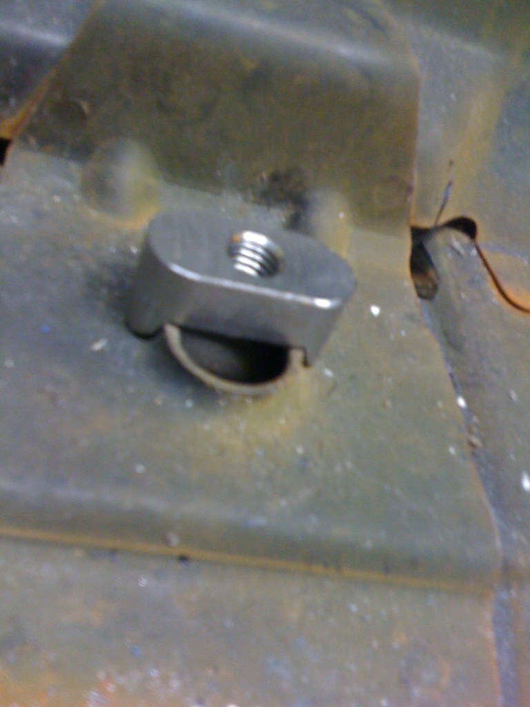

    sii la mia ciabatta nera.. oggi ho comprato la barra filettata da 10mm che mi serviva per finire le dime.. può darsi che domani se ho un minuti libero ne finisco almeno una! :mrgreen::cool:

    dove sbucano i fori asolati?sotto la moquette immagino....

    no i longheroni sono scatolati, non sono pieni.. infatti the special dima vedrai che sarà fatta apposta :D /emoticons/biggrin@2x.png 2x" width="20" height="20" />

    Perfezionate le dime a mano.. col progetto non avevo capito bene la forma dentro ma come potete vedere dalla macchinetta montata dentro i longheroni.. :D /emoticons/biggrin@2x.png 2x" width="20" height="20" /> ora sono perfette :D /emoticons/biggrin@2x.png 2x" width="20" height="20" /> :D :D /emoticons/biggrin@2x.png 2x" width="20" height="20" />

    evvaiiii! :D /emoticons/biggrin@2x.png 2x" width="20" height="20" />
