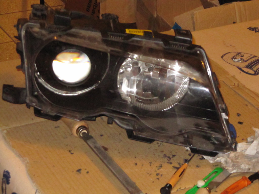

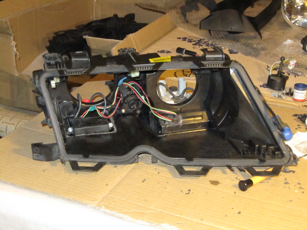

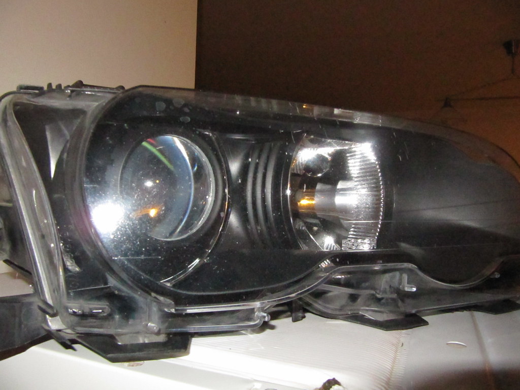

    montati i cablaggi interni..
    test visivo da chiuso

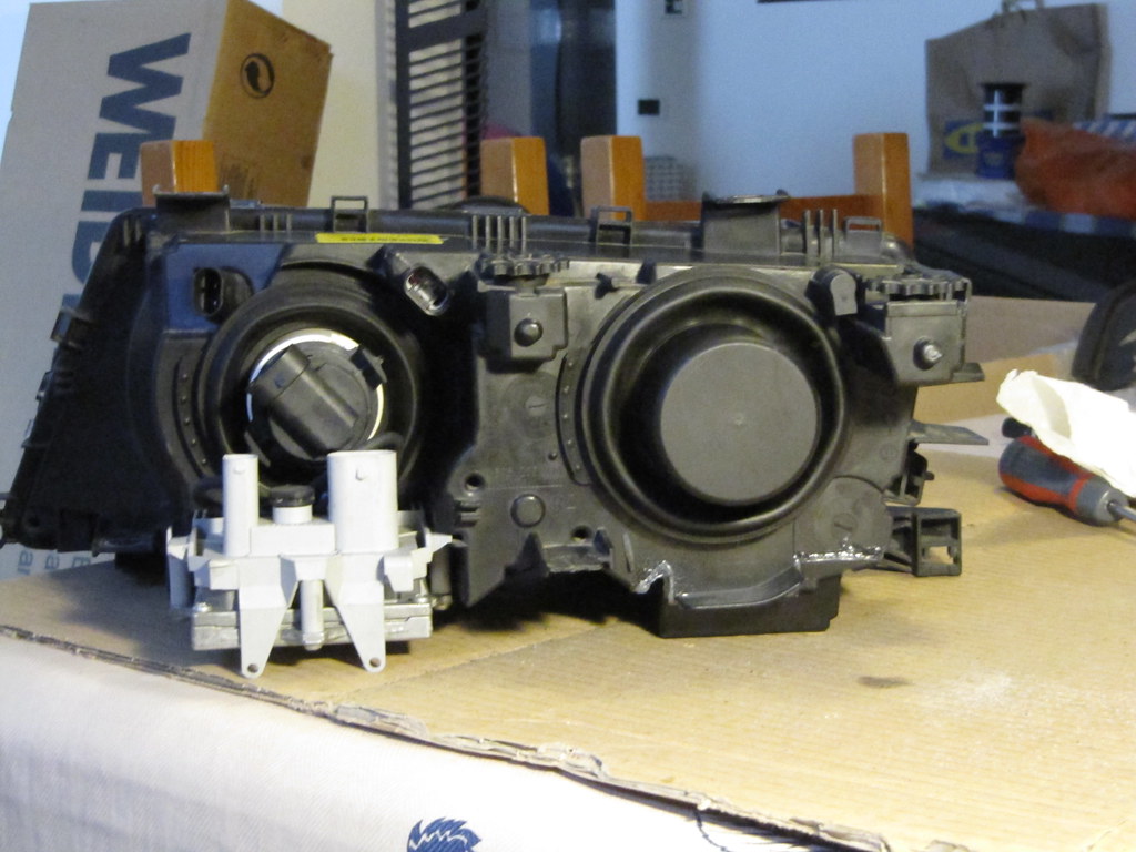

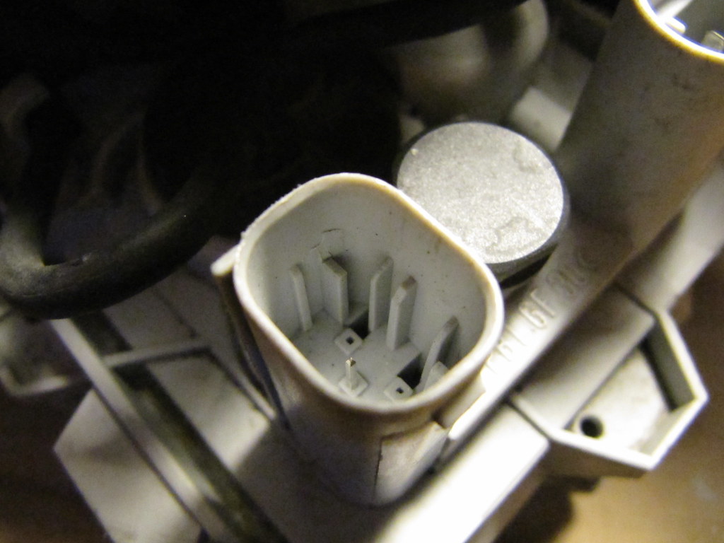

    come li colleghi i bixeno???
    codifica o con il filetto dal positivo dell'abba???
    se usi il filetto, su quale pin del connettore libero lo metti? perchè leggo che va sul 2, ma sono 3! e nemmeno in fila (che sarebbe il centrale)
    sono a piramide
    a---b
    --c--

    il connettore è a tre poli ma c'è solo una spinetta dentro :D mi sembra la centrale, domani controllo. Ho anche il connettore.. Credo che eseguirò un installazione con relais.. non vorrei rischiare. Sai se per abbattere la farfalla va messo il contatto in più a 12v?

    guarda..non so niente...li ho montati, ma sulla ballast mi rimane un connettore libero. dentro ci sono 3 pin barrette che escono (se non sono rinco del tutto).
    mi han detto di prendere il positivo dall'abba e collegarlo li sul pin 2...ma qual'è????
    dal reportage di dragone non si capisce, su quello di maurinax son sparite le foto e non lo trovo più...](*,)
    tu hai il maschio eh???? averlo, sarebbe molto + figo :mrgreen:

    si ne ho due.. ma se guardi sul ballast, il connettore ha solo 1 pin in realtà.. il mio almeno è così!

    si cmq dragone parlava di quello centrale.. te dici che possiamo collegarlo diretto all'abbagliante?? non hai paiuuura? sono così strane ste macchine..

    Ammazza marco che lavorone, hai usato solo il guscio di tutto cio.
    I miei complimeti ti seguo con molto interesse per vedere risultato finale.
    MA la colla per i fari dove l'hai presa?????:-k:-k:-k

    Presa in garage :p ce lo di un vecchio lavoro.. Però credo che sia pattex e venga dall'obi..

    o appena ricontrollato...nel connettore libero ci sono 3 pin a piramide.
    quindi???

    Controllato pure io: ho solo il centrale!

    che caz saranno?? sicurissimo che nel connettore libero ce ne siano 3 piccoli e quadrati. 2 + 1
    sarà il singolo..

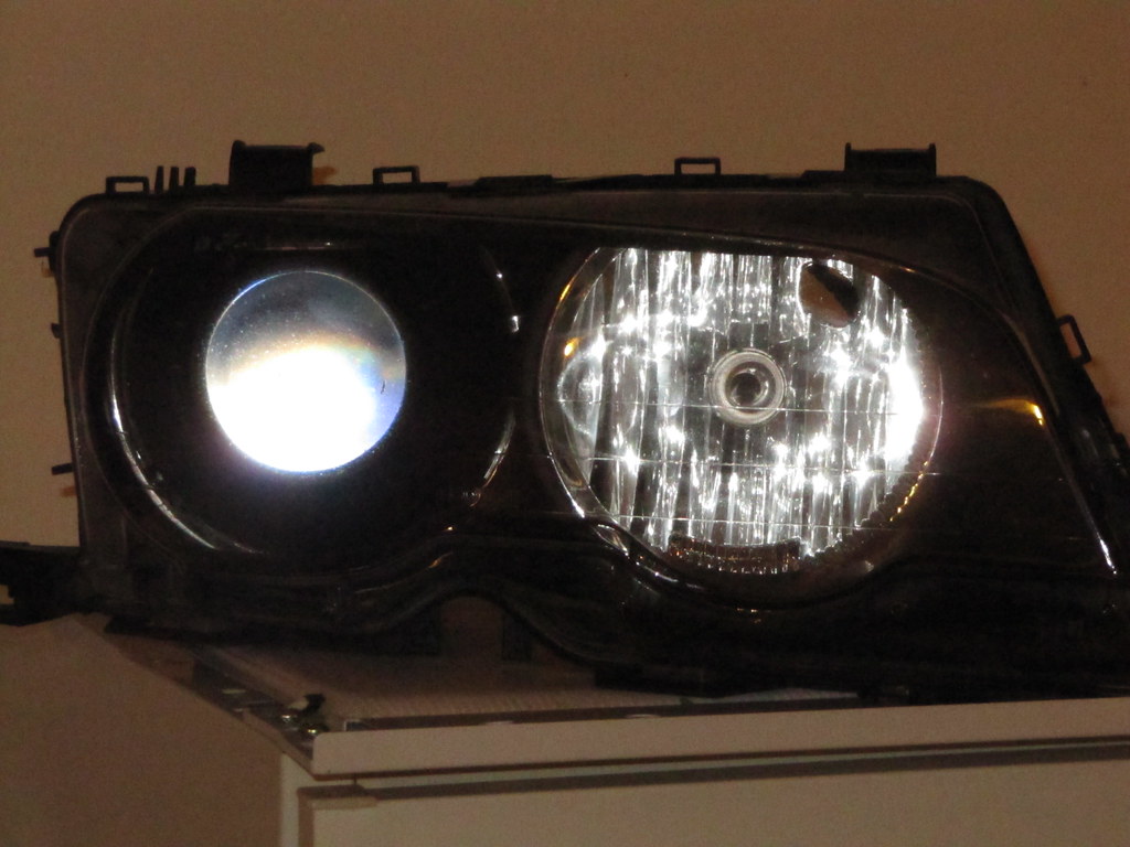

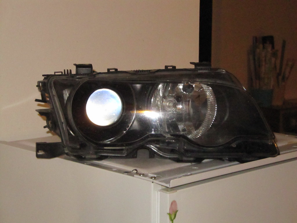

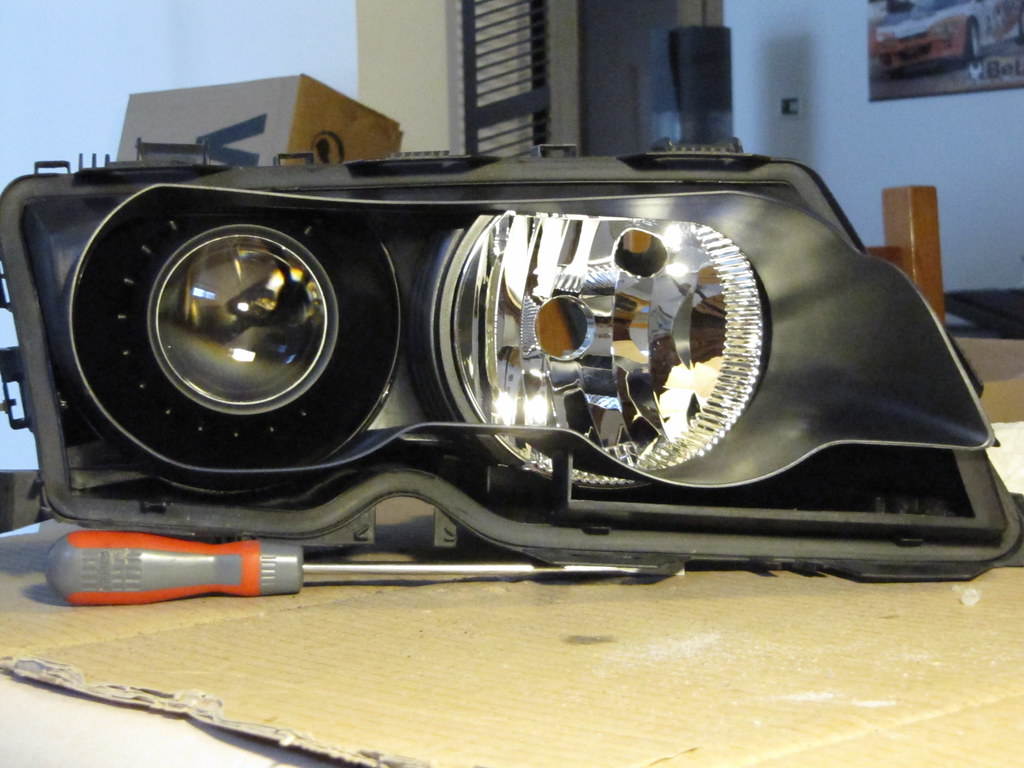

    faro destro completato
    un posteriore un po' "anomalo" :lol::lol:
    il famigerato tri-xenon :mrgreen::mrgreen:

    ecco...li io ne ho 3...piacerebbe scoprire cosa servano gli altri 2!
    quello li però è giusto, fidati :cool:
  19. chent
    chent Presidente Onorario BMW
    7.603
    1.374
    6 Maggio 2004
    1.175.404
    330ci SMG (e46)
    potrebbe essere il "circuito" per evitare lo sfarfallamento... ti consiglio di non aprirli, non perchè si possano rovinare, ma perchè scopriresti che a 15€ l'uno (cioè l'equivalente di 60.000£ la coppia), ti hanno venduto un condensatore da 3300 microfarad 63V, che se cerchi di comprare difficilmente te lo fanno pagare (20 centesimi)](*,)](*,)
