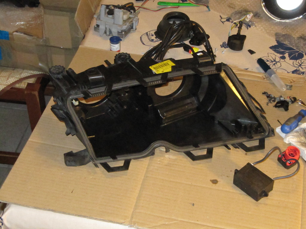

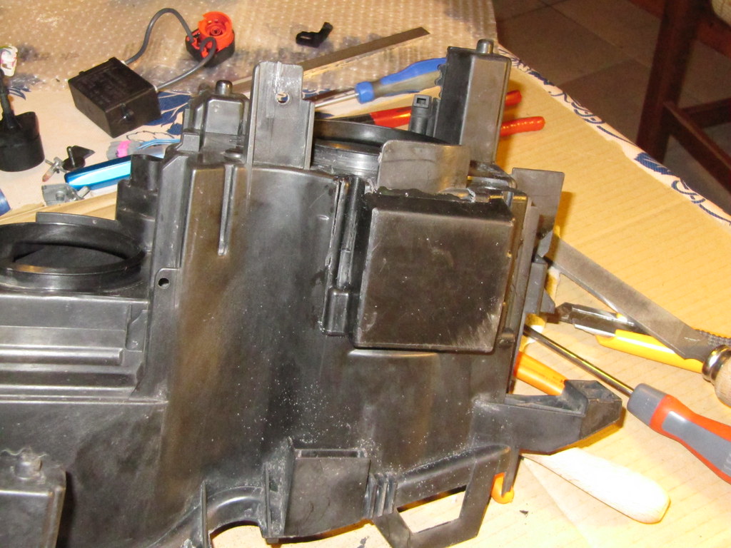

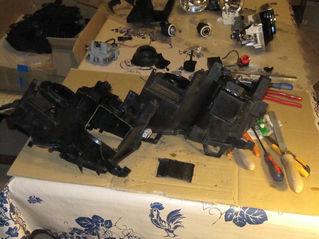

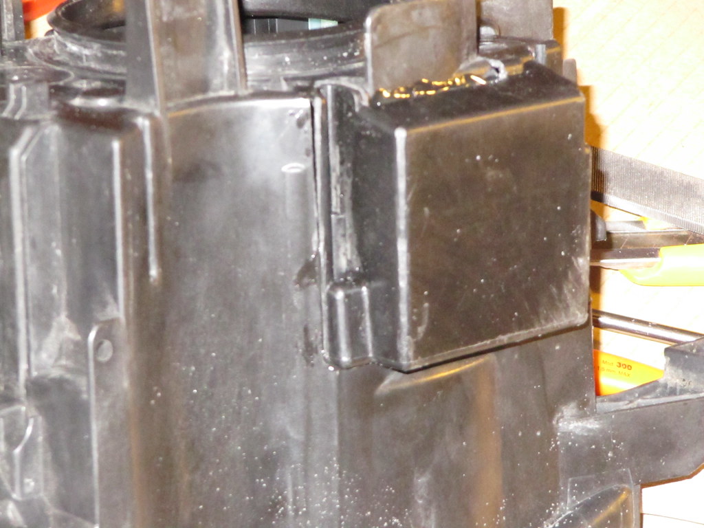

    no, li ho segati, e di brutto!

    Ma sono cosi diversi i Bixenon?

    beh ci sono dei pezzi in più :P

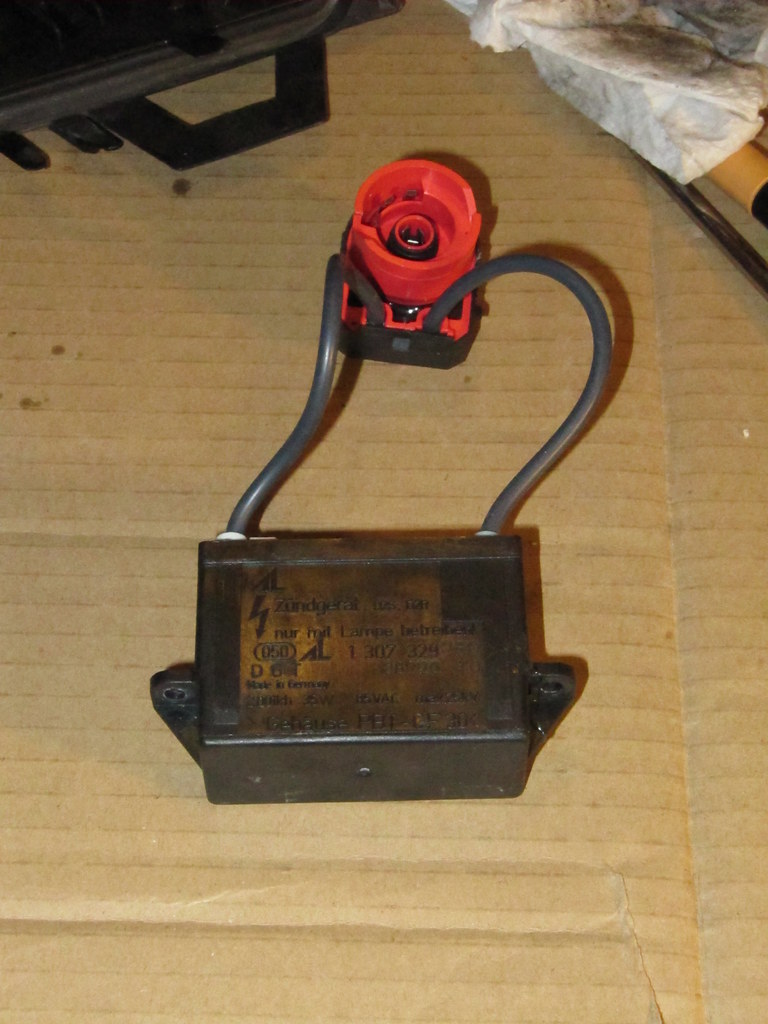

    sotto alla lente c'è l'elettrocalamita che aziona il movimento della farfalla che fa da diaframma tra anabbagliante e abbagliante.. abbassandola diventa abbagliante.
    Poi sotto c'è un ulteriore modulo che ancora non ho capito a cosa serve, che si interpone tra il ballast ed il portalampada.. eppure credo che la luce emetta sempre lo stesso fascio indifferentemente dalla posizione della farfalla.. se qualcuno sa qualcosa.... io sono curioso!

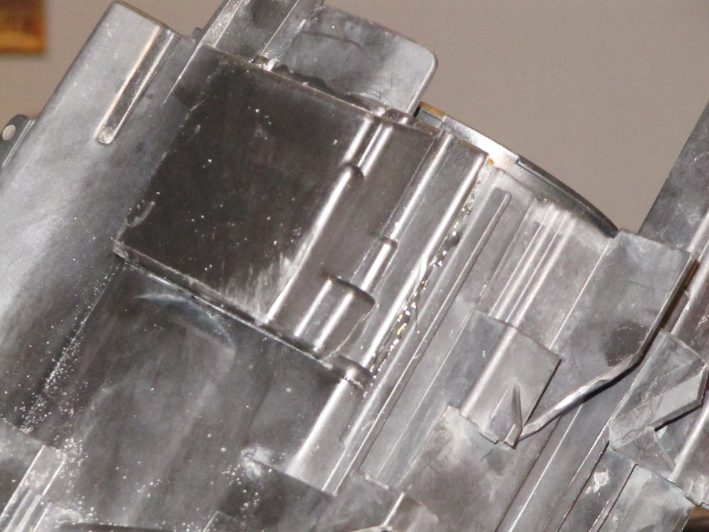

    ora scendo di sotto a riempire le microfessure.. che dite può andare bene?

    Penso proprio di si, con cosa l'hai incollato??
    Pensavo che il modulo fosse esterno al faro.
    Sata venendo bene come lavoro però

    con la colla apposta per fanali (-20 +140 °C) :D
